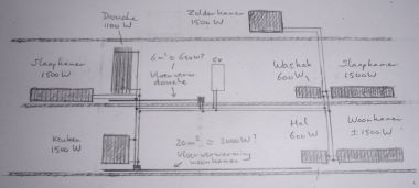

Ik wil de CV-leidingen in mijn huis verleggen. Ik had hiervoor het volgende ontwerp in gedachten:
Excuus als het niet helemaal te lezen is Ik had het volgende in gedachten:
- cv-ketel op de 1e verdieping;
- leidingen onder het plafond van de begane grond, over de hele lengte van de woning (om hindernissen als deuren te vermijden en om korte leidingen te krijgen);
- vanaf het plafond omlaag richting radiatoren op de begane grond en omhoog (kan dat zonder problemen?) richting radiatoren op de 1e en 2e verdieping;
- de hoofdleiding en de standleidingen tot op zolder 22 mm, de aftakkingen 15 mm;
- de wattages voor de vloerverwarming in de douche en de woonkamer heb ik geschat.
- voor zover ik kan zien zijn de linker- en de rechtertak van de leidingen redelijk in balans qua vermogens (6,8 resp 5,7 kW).
Waar ik me met name 'zorgen' om maak is dat een aantal radiatoren hoger liggen dan de cv-ketel; moet ik hiervoor nog speciale aandacht aan bepaalde zaken schenken?
Dank alvast voor het meedenken!
