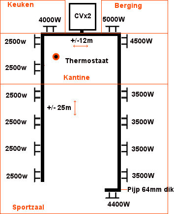

Ik heb een oude voetbalkantine die ik heb omgebouwd tot kantine + sportzaal. De huidige CV is echter ontworpen op het oude gebruik. Ik hoop met een aantal eenvoudige aanpassingen het verbruik omlaag te krijgen en het comfort omhoog. De ruimte wordt 4 avonden per week ongeveer 3 uur lang gebruikt.
Het systeem bestaat uit 2 x Quinta Pro 45 in cascade met daarop een Grundfos 25-60-130 x 2 en 1 x Grundfos 32-80-180 allemaal op de begane grond.De radiatoren zijn allemaal aangesloten op een ongeïsoleerde 64mm buis die door allerlei ongeïsoleerde vertrekken op de begane grond loopt. Deze vertrekken zijn allemaal berging geworden. De totale breedte van de buis is 12m en de totale lengte is 25m. Boven heb ik 4 vertrekken, zie tekening.
De kantine moet het warmst worden, maar daar is te weinig vermogen op dit moment. Ik heb daar 9,5KW voor 174 m3. De sportzaal hoeft niet heel warm te zijn, daar staan 20 man te sporten met hoge intensiteit.
Ik wil een aantal wijzigingen door (laten) voeren. Graag hoor ik van jullie of dat een goed of een slecht idee is en of het überhaupt kan.
- 64 mm buis voorzien van buisisolatie zowel op aanvoer als afvoer.
- De berging en keuken boven van 5.000W naar 1.000W. Worden nauwelijks gebruikt.
- De 2 radiatoren van 2.500W in de kantine vervangen door 2 van 4.500W
- 1 radiator in de kantine bijplaatsen van 4.500W
- De tak met 4 x 2.500W in de sportzaal (links) verwijderen.
- Andere ideeën???
Bedankt!
