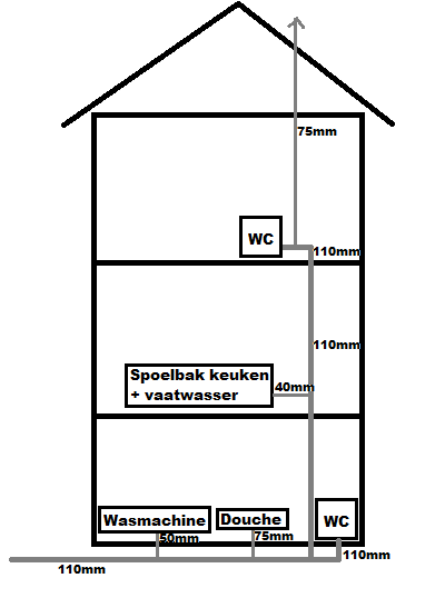

Ik ben bezig met aanleggen van een nieuwe riolering in mijn dijkwoning. Alles zit er bijna in alleen ik kwam er gisteren achter dat ik een ontspanningsleiding vergeten ben voor het beluchten en ontluchten van mijn riolering :mrgreen:
In onderstaande tekening zien jullie mijn situatie (nu alleen nog zonder ontspanningsleiding). Zou de afvoer op de onderstaande tekening goed kunnen functioneren als ik er een 75mm ontspanningsleiding op maak? Deze ontspanningsleiding zal dan haaks op de horizontale 110mm buis van mijn toilet komen rechtop het dak uit. de hoogte van de standleiding is ongeveer zo'n 6 meter schat ik in.
Alvast bedankt voor jullie reacties!
Groetjes, Ben
Dat kan best hoor maar die keuken aansluiting met vaatwasser moet je minimaal 50mm maken er staat nu 40mm op tekening.
Oke, bedankt voor je antwoord. Dat de ontspanningsleiding haaks op het horizontale deel veel de bovenste wc leiding kan dus gewoon met een 75mm leiding?
Ik had begrepen dat vaatwasser en spoelbak ook met een 40mm afvoer kon. Is 50 mm echt perse nodig?
Dat de ontspanningsleiding er haaks op zit maakt niets uit.
Het is veel beter een pijp van 50 mm te gebruiken, u hebt dan wat over als u beide zaken tegelijk gebruikt.
