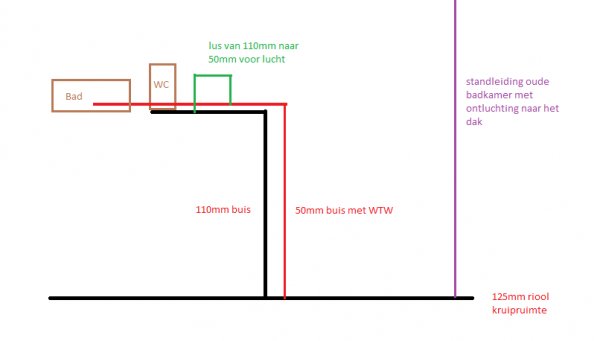

Hoi,
Ik ben al vaak geholpen door de artikelen door te lezen op dit forum maar dit kom ik nog niet tegen. We veel artikelen over ontluchting naar het dak gelezen.
Ik ben bezig met het maken van een nieuwe badkamer in voorheen een slaapkamer. Probleem waar ik tegenaan loop is de ontluchting van de standleiding. Ik kan niet door naar het dak helaas. wel heb ik voor de WC een afvoer naar het riool en een aparte afvoer met WTW buis voor de douche en bad. Vraag is kan ik die op elkaar laten ontluchten? Ik heb een schets gemaakt en hopelijk is die duidelijk. Ik wil dan dus de groene lus maken waar geen water door gaat maar alleen lucht.
rood= 50mm leiding vanaf douche/bad
Zwart= de 110mm vanaf de wc naar de 125mm horizontale leiding in de kruipruimte
paars= bestaande standleiding met een ontluchting op het dak waar nu ook de bestaande badkamer aan aangesloten is
groen= mijn voorstel om achter het reservoir van de wc een luchtverbinding te maken met 50mm buis van de 50mm naar de 110mm
Zo zou bij het doortrekken van de wc de 50mm standleiding als ontluchting kunnen werken en bij het weg laten lopen van het douche/badwater de 110mm leiding voor ontluchting zorgen. klonk mij een goed idee maar misschien is het wel heel dom door iets dat ik niet overzie.

Over het idee... tja, "gerotzooi" zou men waarschijnlijk zeggen, maar ik denk dat het wel kan werken.
Is het trouwens zo dat die 50mm en 110mm leiding niet eerder worden samengevoegd dan bij de verzamelleiding? Dat is wat vreemd toch? Of is dat nu juist expres vanwege deze oplossing? Ja dat zal het wel zijn ja.

Bedankt voor het meedenken. Ja een echte pro zou dit wellicht vervloeken. Maar ja soms moet je een beetje creatief zijn zolang het maar veilig is en geen grotere problemen geeft.
ja de reden is vooral omdat er een WTW buis zit achter de douche afvoer en daarom apart naar de verzamelleiding gaan
Je hebt nu wel kans, dat bij het doorspoelen van de wc, vacuüm wordt getrokken in de afvoer van de douche en bad.
En dat zo de sifons leeg worden getrokken.
Daar is ook een ontspanning leiding voor bedoeld, om dat te voorkomen, en zoals hier in dit topic vermeld wordt, is een leidinkje van 16 mm echt niet voldoende hier voor.
Zoek maar eens een beetje op dit forum, dan kun je veel lezen over be- en ontluchting van het riool
Een leiding van 40 mm door het dak,is al meer, als helemaal niets.
Die leiding zou je in de muur kunnen slijpen, naar de zolder, en zo naar buiten.
Beter nu meteen goed doen, als straks met problemen zitten.
Wgb
Mij lijkt ook dat die lus het vacuum trekken kan voorkomen.

Rijkelijk laat in de discussie, maar aangezien ik eenzelfde probleem heb, wellicht nuttige om even in te gaan op het verschil tussen BEluchting en ONTluchting.
Het leegtrekken van de sifons door onderdruk bij afvoer van afvalwater kan eventueel verholpen worden men een binnenbeluchter, en daarvoor hoeft men niet door het dak.
De overdruk die ontstaat onderin het huis (ook door druk van het stadsriool bij hevige regenval bijvoorbeeld), wordt nog steeds door de bestaande standleiding met dakdoorvoer afgehandeld.
