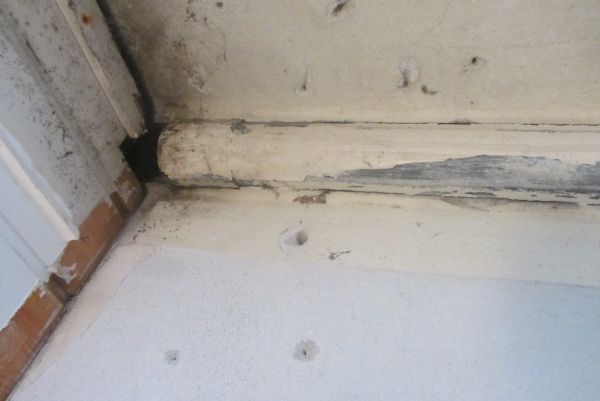

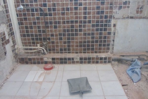

Bij het slopen van de oude badkamer kwam ik het volgende tegen. De oude afvoer van het bad loopt over de vloer en gaat via de standleiding naar beneden. Ik ga ervan uit dat buis in de hoek een ontluchtingsbuis is. Ik ging er vanuit de deze door het dak (plat) naar buiten zou gaan.
Niet dus. Hij houdt op net onder het schrootjesplavond. Nog nooit last gehad van luchtjes in de badkamer. Buis was ingebouwd in een koker. In de hoek waar de buis omhoog gaat moet het bad komen. Ja, inderdaad boven de afvoer van de wc.
Vraag: Kan ik de buis weghalen en onder het nieuwe bad laten eindigen?
Als de buis een open verbinding heeft met het riool, dan zou je dat moeten ruiken. Volgens mij is er meer aan de hand, zit de buis niet dicht ergens?
Feit is dat een ontspanningsleiding is aan te bevelen, om problemen met ontluchting of beluchting te voorkomen. Zit die niet toevallig ergens anders?
