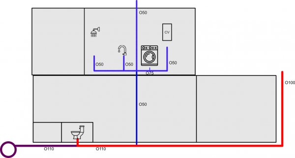

onlangs hebben wij een huis gekocht van precies 100 jaar oud. Nu is er bijna net zolang niks aan het huis verbouwd en hebben wij het inmiddels volledig gestript en begint het weer ergens op te lijken. Nu heb ik jullie hulp nodig met de riolering.
Het is een klein huis dus indeling vinden wij erg belangrijk wat betekend dat de WC en Badkamer aan de andere kant van het huis zitten. Ik had de volgende ontwerp wat betreft riolering in gedachten (zie tekening). Wat ik mij afvraag is of we hier stank problemen mee krijgen of dat dit prima is. Of dat het misschien wel overkill is.
Dank alvast!
Waarom geen buis met een grotere diameter verticaal naar beneden. Kleine diameters is vacuum zuigen.
Met name omdat ik geen dikke verticale koof in mijn woonkamer wil. Volgens mijn berekening conform het technisch handboek van Dyka is een standleiding van 50 overigens voldoende...
Dat betreft alleen het laatste stuk als ontspanning.
Als daar nog andere afvoeren op komen van boven, is 50 mm veel te klein.
Je tekent zowizo bij de wasmachine al een buis van 75, dus zou je al een vernauwing krijgen bij de standleiding.

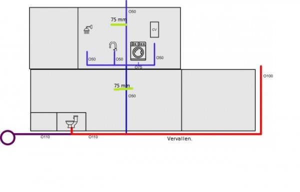

Oke, dus dat moet in ieder geval 75 worden. Maakt het dan nog uit dat ik de afvoer "omleid" via de voor of achtergevel. Oftewel, dat ik een horizontale koof de afvoer langs de voor- of achtergevel naar beneden laat gaan?
Als je het horizontaal gaat doen, dan moet de diameter groter zijn.
En het is geen goed idee, om de afvoer buiten om te leggen.
Stel dat het gaat vriezen, dan heb je grote kans dat de afvoer dicht of kapot vriest.
Sorry Peter was inderdaad niet een hele heldere uitleg. Hij gaat dan niet buitenom maar aan de binnenkant langs de voorgevel. Dan zit er dus geen verticale koof in het midden van de kamer.
Is het een gek voorstel om de wasautomaat en de wastafel douche ieder zijn eigen afvoer te geven.
Ik denk dat je zonder onluchting kan. De automaat geeft volume aan water met veel snelheid en deze kan luchtzuiging veroorzaken. Staat nu alleen en kan de syphons wastafel en douche niet openzuigen.
De toilet kan via de hemelwaterafvoer zijn lucht krijgen.
De stankafsluiter van de automaat tegen de verticale buis zodat deze met water wat naloopt afsluit. Denk ik.
Een T of anderstuk bij de kruising in voorbereiding zou geen ontstpanning 50 een slechtplan zijn. :wink:
Geen be/ontluchting is een slecht idee.
Als dat niet nodig was, zou dat nergens toegepast worden.
Ja en ik weet dat op veel oudere huizen ook geen beluchting zit, maar daar heb je tegenwoordig met de moderne apparatuur die we gebruiken steeds meer klachten.
Vond het best een aardig idee van mezelf en dat dit ook zo zou moeten werken. Heb je een toelichting waarom dit niet zou werken?
@Wgb, een ontspanningsleiding van 75 mm is meer dan voldoende, vacuum zuigen is niet aan de orde want er is een open verbinding met buiten.
Op de tekening staat de ontluchting van het toilet apart naar buiten getekend, dat is niet nodig want de ontspanningsleiding zit al op een goede plek.
Ik zou een stijgleiding van 75 mm gebruiken voor de pijp omhoog tot door het dak.
In het geval van aansluiten op de hwa kunt u last krijgen van rioollucht, de opening van die pijp zit behoorlijk laag.
Als er een toilet op de verdieping mogelijk is (ook al maak je die nu niet) zou ik de standleiding minimaal 110 maken.
