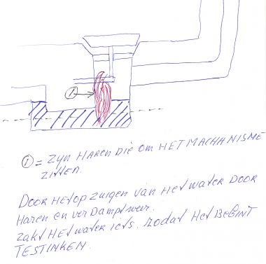

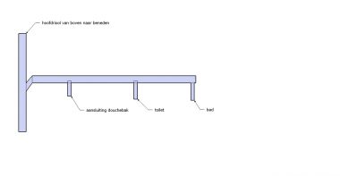

Ik heb een probleem er komt een rioollucht uit het bad we hebben er nog nooit eerder
last van gehad. we hebben de badkamer 8 jaar geleden aangelegd en stinkt zie afbeelding voor riool in de badkamer.
Bedankt voor je reactie.
kan ik dit oplossen met een rioolontstopper? of is er een ander middel voor haren? of moet ik het openschroeven bij het bad?
@henk is je paint stuk?
Ikzelf doe dat met een waterzuiger, dan kan je die pluk er vaak zo uithalen.
Gewoon zo op het putje zetten even laten draaien en de pluk ligt dan op het rooster ipv eronder.
@ The headhunter
Nee, dit waren de eerste schetsen toen ik in begin bij het forum kwam
dus uit me database :mrgreen:
Ik haal dat haar er uit met lange duimhaak waar voor aan een omgebogen puntje zit
Kan ook uit het buisje komen van je overstort. Daar kan weleens slib in afzetten wat meurt. Ook kan er natuurlijk een scheurtje zitten in de afvoerbuis of zit een wartel niet meer zo strak. Dan druppelt er water onder het bad en dat kan niet weg en stinkt ook een uur in de wind heb ik meegemaakt.
