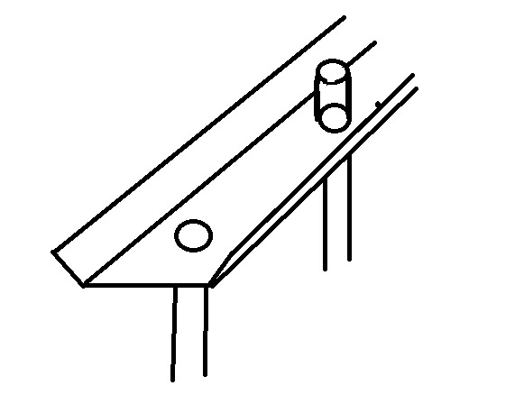

Ik ben bezig met een nieuwbouwhuis. Dat huis krijgt een plaatfundering (Hectar). Ik kreeg het advies om niet met centrale afvoeren te werken onder de fundering omdat je dan nooit meer bij de buizen kunt komen, maar om alle afvoeren via de kortste weg buiten de fundering te leggen en aan te sluiten op een ringleiding.
Dat wordt dan schematisch zoiets (al zijn er in de praktijk meer aansluitingen, het komt allemaal op hetzelfde neer)

Het plan wat wij verzonnen hebben is om buiten zowel aan het begin van de ringleiding (twee trajecten) als na een zware afvoer (toilet) een ontluchtingsbuis uit de grond te laten komen. Die ontluchtingsbuizen zouden dan achter de houten gevelbekleding geplaatst kunnen worden, al dan niet tot een hoogte van bijv 3m en/of met ontluchtingsklep.
Gaat dit werken?

Ik zou die groene buis aan elkaar koppelen en een hemelwaterafvoer als dummie richting de goot laten lopen. Ergens aan de gevel twee buizen en een ervan is voor de riool ontluchting.
Oke, duidelijker. Dus ik zou kunnen beluchten zoals in de tekening, maar dat kan dan ook in huis met een klep, bijv. op de sifon van de keukenafvoer.
Ontluchten moet ik dan inderdaad buiten doen begrijp ik, dat zou ook ergens verder weg in de tuin kunnen, een eind richting het riool. Of een dummie regenpijp zoals voorgesteld, of een pijp achter de houtengevel bekleding.
Deze dan wel zo hoog mogelijk plaatsen om eventuele geurtjes te voorkomen.

Niet onder de goot eindigen maar er doorheen. Het stukje buis niet hoger dan de voorkant van de goot.
