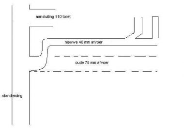

op dit moment is de nieuwe badkamer geinstalleerd en heb ik een probleem. bij het doortrekken van de wc wordt er lucht weggezogen uit de wastafelafvoer en drain die dmv een verzamelleiding uitkomen op dezelfde standleiding. deze standleiding loopt door naar het dak voor de beluchting. het toilet is met een 90 graden bocht aangesloten, omdat 2 maal 45 niet paste...

Misschien helpt het plaatsen van een beluchter onder de wastafel. Eea is zo te zien wel goed aangesloten. Had alleen de leiding van de drain en wastafel minimaal 50mm gemaakt als het mogelijk is.
Indien de wastafel is aangesloten dmv een muurbuis dan is er een muurbuis verkrijgbaar met een beluchter daarop. Anders een sifon nemen waar deze mogelijkheid op zit.

Volgens de tekening zitten drain en wastafel op dezelfde 40mm leiding. Ga je dan lucht toevoeren bij de wastafel dan zal dit ook een gunstig effect kunnen hebben op de drain.
Hoeveel afstand zit er tussen de twee aansluitingen op de standleiding? Volgens de voorschriften zou er tussen de toilet aansluiting en het t stuk voor de douche ed minimaal 1m hoogte verschil zitten.

Er zit minder dan een meter tussen toilet aansluiting en de aansluiting voor de andere aansluiting.
ik heb de wastafel nog niet geinstalleerd en de afvoer is dus nu afgedicht met een cementkapje. als ik deze eraf haal en het toilet doorspoel dan is er een behoorlijke trek...
