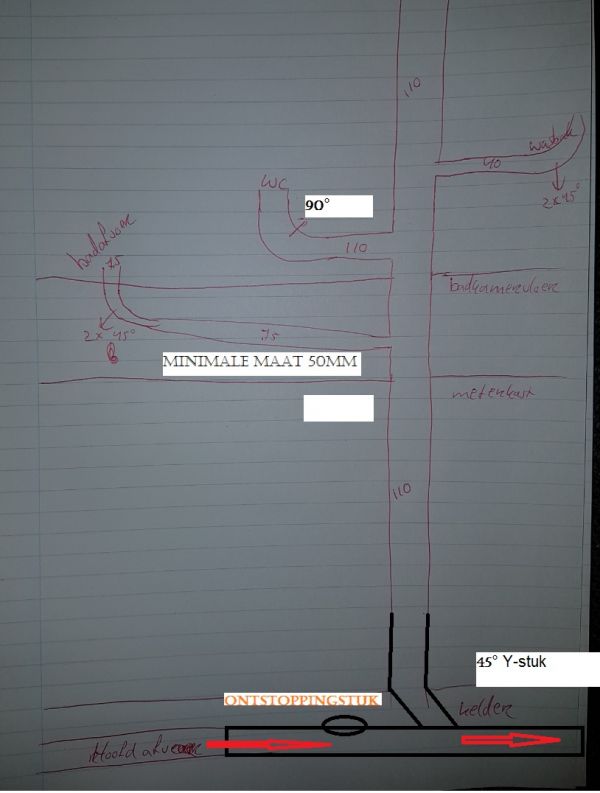

Daar zijn we weer! De vloer is eruit en het opbouwen kan beginnen. We gaan alle afvoeren onder de zwaluwstaartvloer aanleggen maar nu loop ik ergens tegenaan. In de hoek van de badkamer laten we de rioolafvoer (110) recht naar onder lopen, door de meterkast zo de kelder in. Op die afvoer komt ook de afvoer van het bad (50 of toch 75?) En de wasbak (40). Aangezien het gaat om een geheel nieuwe badkamer zit daar ook geen ontluchting. Nu bedacht ik me om de ontluchting in 50mm direct op de rioolafvoer te plaatsen en zo naar de zolder te leiden. (Verloop van 59 naar 110 plaatsen) Echter loopt de oorspronkelijke ontluchting op de zolder niet direct boven mijn nieuwe constructie. Kan ik de nieuwe pijp gewoon aansluiten op de huidige ontluchting? Wel schuin en niet horizontaal... en is het voldoende als ik de ontluchting direct op de rioolafvoer maak? (Afbeelding upload hij niet...)
Je kunt een ontluchting leiding naar de bestaande ontspanning leiding laten lopen, let er wel op dat er geen punt heeft waar water in blijft staan.
Bedankt voor je reactie! Ik denk dat ik de 110 door trek naar boven voor nog betere ontluchting aangezien de aansluiting naar het dak toe ook 110 is. Of bestaat er ook iets als te veel ontluchting?
Zie afbeelding hieronder
Aangezien ik de schets niet kan uploaden dan maar even via een link.
Wat is jullie visie op mijn schets? Moet ik nog ergens rekening mee houden of ga ik ergens problemen mee krijgen?
En kan de afvoer van het bad ook met een 90 graden bocht of beter 2x 45 graden bocht gebruiken zoals op de schets?
Dat gaat helaas niet. Is weer een storing met afbeeldingen uploaden. Kun je niet via de link lijken? Link werkt bij mij wel...
Is de stromings richting andere kant op dan het Y-stuk en ontstoppings stuk om draaien.

Ik was in de veronderstelling dat een hoek van 90 graden bij de wc beter niet kon?
ik pak voor het bad een 75 mm afvoer, lijkt me iets beter dan 50 toch?
De afvoer van de wc ligt net boven de afvoer van het bad. Ga ik daar geen problemen mee krijgen?
