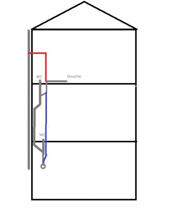

Ok ... even m'n enorme Paint skills aan het werk gezet :)
Ratio's zijn compleet verkeerd, zolder is 4m hoog, maar 't gaat om het idee!
Grijs is mijn planning. Er is niet meer op het riool aangesloten dan 2 wc's en de douche + wasbak.
Als ik de blauwe erbij maak ... is dat voldoende om de druk te reguleren?
Indien niet, kan ik met de rode naar de regenpijp?

De douche zou ik op de wc aansluiten en niet op de omloop of ontspanningsleiding.
De ontspanningsleiding laat je als het kan doorlopen en sluit je aan op het liggende deel van de riolering en met de stroomrichting van de afvoerende delen mee.

@MarlonB,
de blauwe leiding op de tekening is overbodig, dat is een vereveningsleiding die alleen nodig is bij grotere hoogtes, veel aansluitingen en bij de onmogelijkheid een beluchtings c.q. ontspanningsleiding aan te leggen.
Leg de afvoer rustig aan zoals u getekend hebt maar zonder de blauwe leiding en liefst de ontspanningsleiding door het dak en niet via de hemelwaterafvoer hoewel dat beter is dan alleen een beluchter.
Als hier al een vereveningsleiding nodig is zijn, naar schatting, 95% van de leidingen verkeerd aangelegd.
Wanneer u de riolering aanlegt zoals hier(pagina 8) en volgens de afbeelding 4.1 is het goed.
