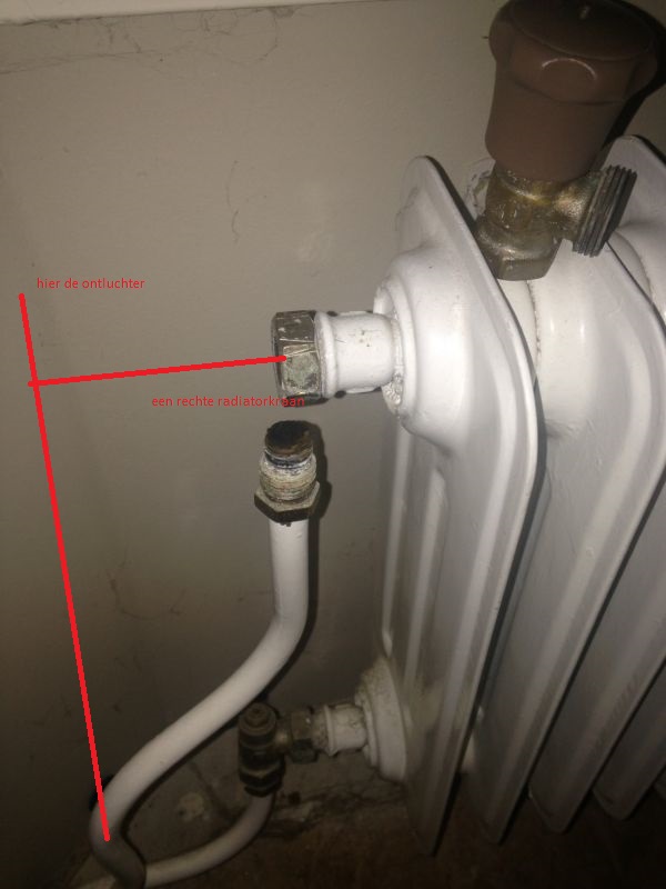

In mijn huis bevindt zich een oude radiator zonder ontluchter, dus ik heb daarvoor een t-stuk met een ontluchter aangeschaft:
Nu is er geen mogelijkheid om deze in de aanvoerleiding te plaatsen op het hoogste niveau aangezien de radiatorkraan daar zit:
Nu werd mij geadviseerd om de ontluchter in de retourleiding te plaatsen, welke aan de onderkant van de radiator zit. Mijn gevoel zegt dat er geen lucht maar water uit de ontluchter zal komen als ik deze in de retourleiding plaats, klopt dit?

Die ontluchter word daar werkloos, alle lucht verzameld zich in de radiator.
Monteur Bert
Aan de rechterkant van de radiator zitten meestal 1/2" afdicht doppen gedraaid.
Daar in past rechts-boven toch direct een ontluchter in?
Succes, Bert.
Jacobcoens
Dank voor jullie reacties, helaas is dat bij mij niet het geval:
Iemand suggesties? Het is mogelijk om een ontluchter tussen de radiatorkraan en de radiator te plaatsen maar dat wordt veel werk en is niet bepaald mooi..
Boudewijn 033
De hele aanvoerleiding aanpassen
heb je alleen een ander T-stuk nodig en een rechte radiator kraan
groeten b

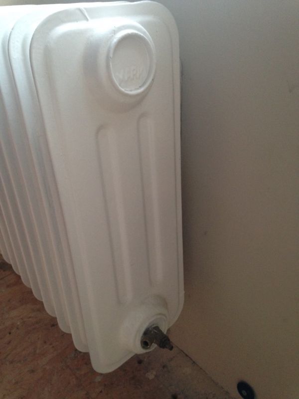

Radiator omdraaien, dan kunt u de ontluchter plaatsen op de plek waar nu de aftapkraan zit.
Eventueel ooit leeg laten lopen kan via de koppeling op de retour.

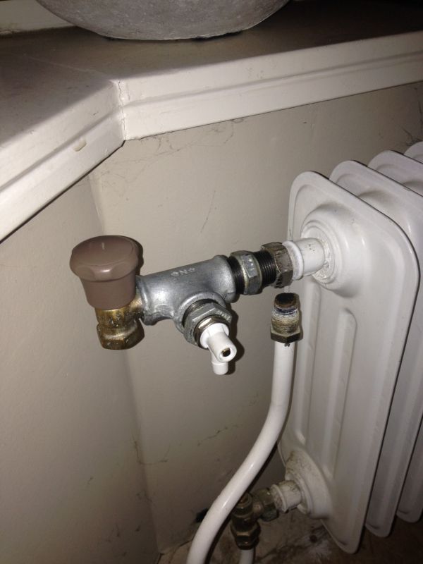

Ik maak een nieuwe radiatorleiding (zonder verzet) om zo ruimte te maken voor een 3/4" t-stuk tussen de bestaande radiatorkraan en de radiator waarin ik vervolgens een ontluchter plaats. Helaas geen eenvoudige oplossing maar dat verwachtte ik al wel.

Ik zou (net als Jan zei) de radiator omdraaien.
Boudewijn 033
Radiator omdraaien geeft ook vaan problemen.
De radiator kan laslippen hebben aan de achterkant, en vaak aan de onderkant druipers van de verf.
Groeten b
Jacobcoens
Boudewijn, ik kan niet zeggen of ik er vaak last van heb maar ik wil het gewoon goed hebben : )
Vandaag bij de bouwmarkt een aantal onderdelen gehaald, zo gaat het worden:
Ontluchter uiteraard aan de andere kant, dit is om een beeld te geven van het resultaat.
Nogmaals dank, allen!
Dat gaat lekken bij de aansluiting op de wartel in de radiator, de wartel hoort op de kraan, de patentnippel moet in de radiator.
De ontluchter iets schuin omhoog zetten anders hebt u nog meer lucht in de radiator dan met de oude aansluiting.
Eerlijk gezegd vind ik dit broddelwerk.

Monteur Bert
Dit is inderdaad nog lang niet dicht..
Advies: Zo mogelijk de radiator omdraaien.
Hangt van de ophanging af.
(op z'n kop en achter wordt voor)
Een ontluchtingsnippel behoort bij voorkeur op de radiator.
Of een nieuwe radiator plaatsen of 2e hands.
Genoeg aanbod. Succes, Bert.

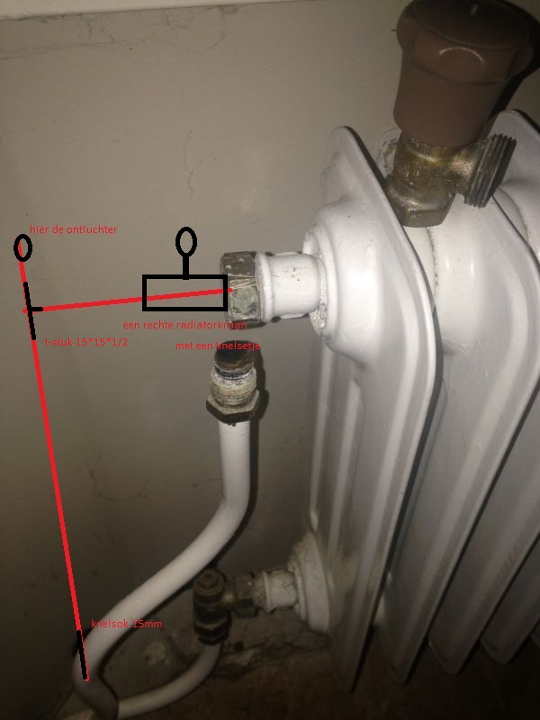

Boudewijn 033
Zo wertk het niet.
met de aanvoerleiding recht omhoog, op de hoogte van de radiatorkraan zet je een T-stuk 15*15*1/2. dan op je radiator een rechte radiatorkraan, en een passtukje pijp naar het T-stuk.
in de 1/2 die dan omhoogsteekt zet je een ontluchter.
snap je hem nog:)
groeten b
Boudewijn 033
Nog een keer een iets duidelijker tekening made in 2 minutes :cool:
mooier en netter kan je het op deze manier niet maken.
groeten b
