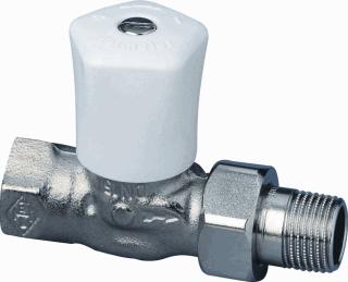

  • #51
Kijk, dat is goed nieuws. Als zo'n radiatorkraan ook gewoon werkt, dan lijkt me dat een goede oplossing. Moet ik dan aan zoiets denken?
En ik denk dat dit vrij gemakkelijker tussen is te zetten toch? De kraan zit nu in de retour, is dit de juiste plek of moet het per se in de aanvoer?
Bernhard
  • #52

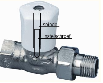

Mathijs,
Mijn voorkeur is de aanvoer maar het mag ook in de retour. Wel rekening houden met de stromingsrichting. De afbeelding is zo te zien van een ventiel met instelling dmv slagbegrenzing. Beter is een ventiel te nemen met fijn instelling in de spindel.Mvgr Bernhard.
Mathijs_
  • #53
Ik ben een heel stuk wijzer geworden en weet nu wat me te doen staat.
Alleen kan ik niet achterhalen wat nou precies slagbegrenzing is en hoe ik dat kan herkennen aan een radiatorkraan. En nog belangrijker, hoe kan ik die fijne afstelling herkennen?
Bernhard
  • #54
Dit ventiel kan je via de spindel inregelen. Door de inregelschroef in te draaien wordt de doorgang in het ventiel kleiner gemaakt en zal de weerstand toenemen. Bij een ventiel met slagbegrenzing wordt de radiatorknop zodanig geplaatst dat het ventiel niet meer helemaal open gaat. In de knop zit een nokje waardoor het helemaal open gaan wordt belemmerd. De nokjes breken vaak af. Gebruikers die niet bekend zijn met de slagbegrenzing draaien toch door en breken daarmee het nokje af.
mvgr Bernhard.
