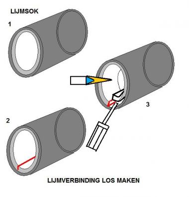

Onhandig geweest met pvc afvoer aanleg.
Beste luitjes.
ik was erg onhandig geweest om een kopelstuk op de oude buis te plaatsen zonder lijm.
hierna heb ik alle andere stukken die ik nodig had gemaakt.
toen ik de zaak in elkaar wou lijmen kreeg ik het koppel stuk er met geen mogenlijkheid meer er af (zal vast een beetje cement tussen zijn gekomen).
uiteindelijk heb ik het kopelstuk maar met mijn dremel gemold en een nieuw gehaald. dus het is wel opgelost.
is er een handigere methode om zoon stuk er weer af te kunnen krijgen?
of had ik dat nooit moeten doen.
nooit te oud om te leren en nooit te jong om fouten te maken.
grt migs
Om een sok er af te krijgen kan je het zo doen

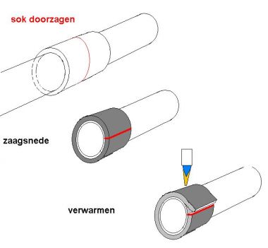

en als je een stuk buis uit de sok wilt halen kan je het zo doen.
Het beste is dat je dat stukje buis uit die mof verwijderd zodat je dit weer op nieuw kunt aan sluiten.
1 Zie je een lijmsok met een stukje buis er in.
2 Maak een zaagsnede lengte richting in de buis tot binnen zijde sok.
3 Met behulp van een fohn of een gasbrandertje ga je de binnenzijde van de buis warm maken geleidelijk.
Met een schroever draaier wrikje buis wat los, en dan weer verder gaan verwarmen en met behulp van een waterpomp tang ga je het plastik krullen (net zo als een sardineblikje los maken op rollen van metaal)
4 Als je leiding er uit hebt even ontvetten of schuren.

Ik uiteindelijk henks methode 1 gebruikt.
heb ook nog geprobeerd de soc te verwarmen. maar daar kwam hij ook niet mee los.
zeepsop op gesmeerd maar hielp ook niet.
ach we houden het wel op pech/kunzigheid.

Je moet wel dat in zagen die sok en warm=(heet maken tegen verbranden aan) want lijm moet zacht worden en zo de pvc er af pellen.
Je hebt ook soms pvc soort dat wil dan niet, dan ga ik vaak met een scherp houtbeitel de buitenzijde van de sok stukje bij stukje er af kappen.
