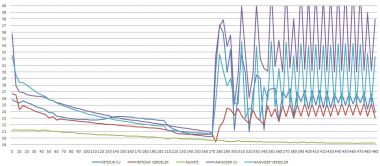

Mijn nieuwe klokthermostaat (Honeywell Chronotherm Modulation) vertoont m.i. in de vroege ochtend nogal vreemd regelgedrag :shock: . Middels een temperatuurdatalogger heb ik het verloop van een aantal temperaturen van de installatie en de ruimte vastgelegd in de bijgaande grafiek (Interval logging eens in de vijf minuten).
De registratie in de grafiek betreft de periode in de nacht nadat de klokthermostaat van 21 naar 19,5 graden gaat. Wanneer de kamertemperatuur in de vroege ochtend nabij de 19,5 graden komt stuurt de thermostaat de ketel vervolgens steeds maar voor erg korte perioden "aan". De perioden zijn steeds korter dan vijf minuten en zijn ook duidelijk waar te nemen in de grafiek.
De installatie betreft een modulerende HR ketel met vloerverwarming als hoofdverwarming. Omdat de pomp van de vloervewarmingsverdeler achter een pompschakelaar zit - en deze pas aangaat na minimaal vijf minuten warmtetoevoer >35gr. van de CV - gaat deze niet lopen. De toegevoerde warmte van de CV naar de verdeler wordt dus niet toegevoegd aan de vloer. Dit is ook te zien in de grafiek daar de temperatuur van de ruimte ook niet stijgt.

Omdat de grafiek moeilijk te lezen is hierbij nog even de legenda:
Paars = Aanvoertemp. CV
Blauw = Retourtemp. CV
Lichtblauw = Aanvoertemp. in vloerverwarmingsverdeler
Bruin = Retourtemp. in vloerverwarmingsverdeler
Groen = Ruimtetemp.
Verticale schaal = graden van 19 tot 35
Horizontale schaal = verstreken tijd in minuten

Het betreft een Avanta 28C CW4. Het probeem doet zich naar het nu lijkt alleen maar voor tijdens handhaven 19,5 graden (en dat wanneer pomp van de verdeler uit is?) Voor de rest staan er boven twee radiatoren open welke tevens dienen als bypass voor de vloerverwarming. Er is geen bypass ventiel aanwezig. Zover ik het tot nu gezien heb moduleert de ketel tot een minimale aanvoertemperatuur van 36 graden.
Het doel van de logging is inderdaad proberen het e.e.a zo goed mogelijk in te regelen, alle advies is dus welkom :)

Ik kan door het formaat slecht zien hoe de loggegevens er uit zien. Leuk dat je daar over kan beschikken trouwens. :D
Matje
Ik zou even wat relevante informatie bij elkaar zoeken om hier aan de kenners voor te dragen :wink:
Zo'n temperatuurloggertje (aansluiten op seriele poort PC) kun je zelf voor een paar euro bouwen. Hierop kun je theoretisch oneindig veel temperatuursensors (DS1820) op aansluiten. Software is te verkrijgen als freeware. Als je even google'd op Digitemp vind je hier veel informatie over. De gegevens kun je bv. importeren in Excel, zoals ook bij bovenstaande grafiek gedaan is.

Hierbij nog enkele gegevens van de betreffende verwarmingsinstallatie ter beeldvorming:
-HR Ketel 28kW (Avanta) met modulerende thermostaat (Chronotherm)
-Benedenverdieping 40m2 geheel vloerverwarming., 5-groeps, slang 14mm h.o.h. 12,5cm, aanvoertemp. 35gr. C. Retour 29gr C.
-Bovenverdieping 4 radiatoren elk circa 1000W.
Op dat de vloerverwarmingsverdeler voorzien is van een pompschakelaar en de ketel maar slechts een minuutje per 5 minuten brandt ontstaat er de volgende situatie bij handhaven temperatuur op 19,5gr C.:
1: Ketel slaat aan voor één minuut (Aanvoer ca. 40gr. C. retour ca. 28gr C.)
2: Ketel gaat uit, voor circa 4 minuten
3: Pompschakelaar wordt na minuut of wat wakker door bovenstaande reeds geschiede warmtetoevoer, pomp gaat draaien.
4: Pompschakelaar en pomp gaan uit omdat er geen warmtetoevoer meer is.
5: Deze cyclus herhaalt zich en begint weer bij nummer 1.
Deze cyclus kost ongeveer 2 kuub gas per nacht er wordt geen warmte toegevoerd aan de vloerverwarming daar waar ik het graag wil hebben :roll:

Had ook al e.e.a. geprobeerd door de pompschakelaar er tussen uit te halen en alle radiatoren vol open te zetten, ook dan blijft het ongewenste regelgedrag plaatsvinden bij handhaven nachtemperatuur.
Heb ook nog even een aan/uit thermostaat geprobeerd, ketel vast ingesteld op 50gr. C. aanvoer. Hierbij zijn geen problemen tijdens handhaven nachtemperatuur. Als ik deze op 40gr. C. vast in stel lijkt hetzelfde gedrag te ontstaan, dit heb ik nog niet voor lange tijd gemonitord.
