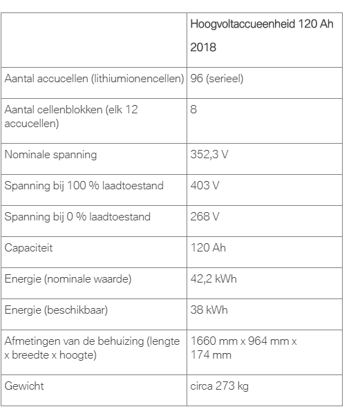

Ik ben vervolgens gaan onderzoeken welke BMW accu Torqeedo voor haar Power 48-5000 gebruikt. Het heeft aardig wat onderzoek gekost aangezien Torqeedo dit natuurlijk niet zomaar prijs wil geven maar uiteindelijk heb ik vast kunnen stellen dat het gaat om de BMW i3 120Ah module (BMW SKU Code 61277933747). Op internet zijn geen specificaties terug te vinden over de accu, maar ik heb ze opgevraagd via BMW:
Je moet bovenstaande waardes nog wel delen door 8 want dit zijn de volledige specs van een BMW i3 accupakket en in 1 auto gaan 8 modules. Torqeedo gebruikt dus 1 zo n module voor haar Torqeedo batterij.
Ik heb inmiddels deze accu bij BMW Nederland besteld aangezien dit aardig wat scheelt met de prijs van Torqeedo. Hij kost namelijk 1650 euro. Dit lijkt een hoop geld maar trust me, voor 5kWh aan vermogen aan lithium valt dit reuze mee.

Mogelijkheid om de module op te laden. Hoe ga ik hierin te werk? Moet ik alle 12 cellen telkens separaat stuk voor stuk opladen? Dat lijkt me niet. Als dit niet zo is zal ik een acculader 45V moeten vinden denk ik gezien de specs van de BMW module (zie bovenstaand plaatje)?
