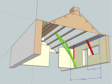

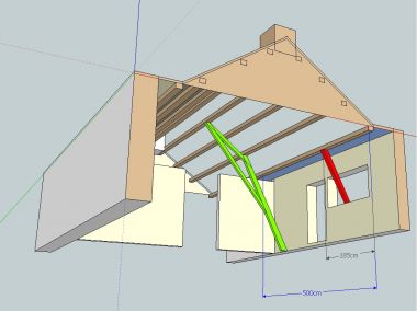

Ja ik ga het huis kopen, maar nu zit er een klein steunbalkje (4x4) tussen geknutseld, ik vraag me af of dat correct gedaan is.
Ik zal eens kijken of ik een plaatje kan tekenen (foto's zijn er niet).

Heron
Mijn zorgen gaan vooral uit naar het rode balkje in mijn tekening. die zit vast in een raamkozijn en ondersteunt de dragende balk die aan de andere kant nog op de oude constructie leunt.m De groene balk ondersteunt wel de overige gordingen, maar niet die nieuwe, die leunt daar wel op de linker tussenmuur.
Maar duwt die de buitenmuur niet te veel weg bij een pak sneeuw op het platte dakje? Hoe weet/bepaal ik dat?
Netjes getekend!
Het zit vreemd in elkaar. In ieder geval zou ik de nieuwe balk wél door het (niet volledig getekende?) spant laten ondersteunen:

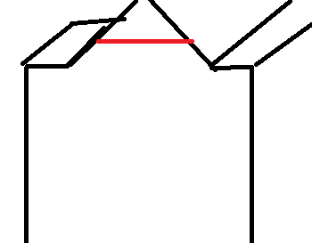

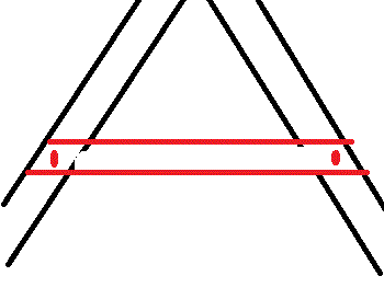

StefanD
Zo aan de tekening te zien lijkt me dit geen goede oplossing. De zijwaartse kracht van dat balkje zou opgevangen moeten worden door een trekplank of iets vergelijkbaars en dat is hier niet mogelijk.
Ik zou er een constructeur naar laten kijken. Wellicht is het mogelijk om een stalen balk tussen buiten- en binnenmuur te plaatsen, waardoor dat balkje gewoon weg kan.
