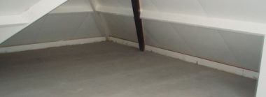

Het dak van ons nieuwe huis zit er net op, en nu lijkt alles netjes geïsoleerd maar ik heb het idee dat de muurplaat gedeelte niet super goed geïsoleerd is. De balk die er zit, is aan de binnen of buitenkant niet geïsoleerd. Is het nog verstandig om hier isolatiewol tegenaan te zetten of is dit niet nodig?
Aan de buitenkant wordt de bovenkant wel afgeschermd door het dakbeschot en aan de buitenkant zit een ruime boei met zinken dakgoot....
ik hoop dat dit genoeg details zijn...

hier zie je de muurplaat.....ik heb er laatst een gaatje doorheen geboord om de buitenvoeler van de CV doorheen te halen en toen kwam ik erachter dat het alleen een balk is.....
Ziet er "normaal" uit. Het lijkt erop dat de isolatie tussen de gordingen is aangebracht, dus daar zit ook alleen hout?

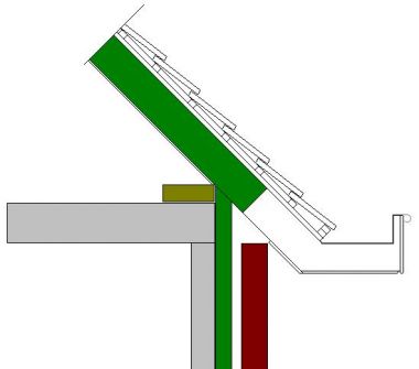

De isolatie in het dak hoort door te lopen naar de isolatie in de spouw. Dit kan je bekijken in de detailtekening van de goot. Nu is het wel zo dat hout ook wel wat isoleert, dus de isolatie mag onderbroken worden door hout.
Anders kan je er isolatie voorplaatsen.

Normaliter zou het detail er ongeveer zo uit moeten zien:
Groen geeft de isolatie(lijn) aan. In het dakbeschot zit isolatie en de spouwisolatie moet tot daar doorlopen.

Oke...zo loopt het inderdaad....al weet ik niet zeker of de spouwisolatie doorloopt tot aan de dakisolatie....ik heb de muurplaat doorboort met een speedboor....en de isolatie achter de muurplaat ben je zo doorheen....op dat moment dacht ik ook nog niet over die isolatie....pas later dacht ik er ineens aan.....ik denk dat ik het maar zo laat en in de winter ga voelen of die balk erg koud wordt....
het steiger is afgelopen maandag verwijdert dus kan er helaas ook niet meer bij....
