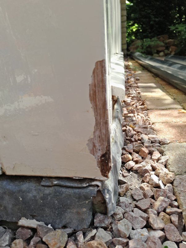

Heb een uitbouw en aan de onderzijde van een hoekbalk is het wat rot en vochtig. Zie de foto. Hoe kan ik dit oplossen? Welke stappen moet ik allemaal nemen?
Bedankt alvast!

Je moet het rotte hout verwijderen met bijvoorbeeld een beitel. Verwijderen tot waar het hout schoon is. Daarna het hout goed droog föhnen. Behandelen met houtrotstop. Daarna opvullen met hout rot vul middel. Goed schuren. Zodat het mooi vlak wordt. Bij voorkeur met een schuurmachine.

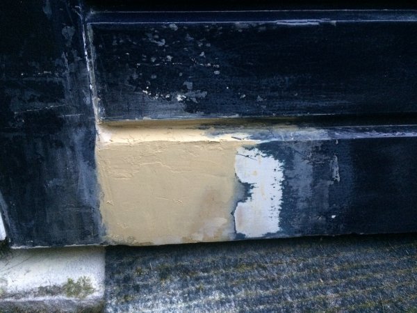

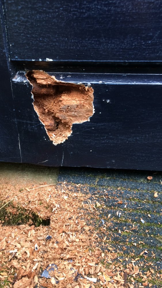

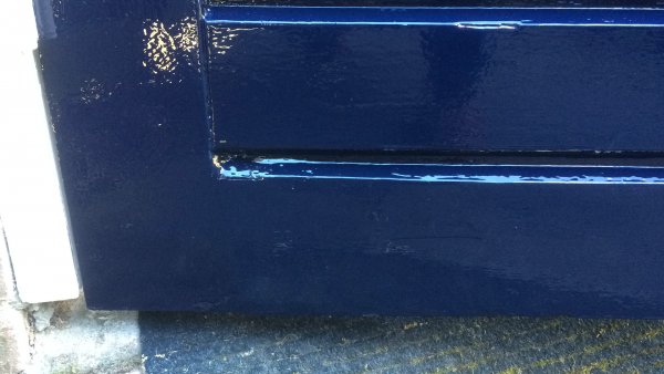

Daarna gronden en aflakken. Ik heb hier ook hout rot gehad. Aan de onderkant van een buitendeur. Het gat was zo groot dat ik het vullen en schuren meerdere keren moest herhalen voor een mooi resultaat.
