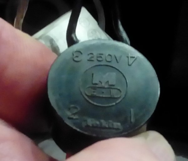

Dit onderdeel zit in mijn makita 9924db bandschuurmachine.
Merk: Tokin, 250 V met 4 aansluitingen. Op de huidige onderdeel lijsten komt dit onderdeel niet voor. Op de achterkant staat niets.
De condensator met 3 aansluitingen is geploft, dus die moet vervangen worden.
Maar wat is dit en is het door te meten?
De 1&2 zijn samen met de condensator aangesloten via de schakelaar op de fase en nul. De 3&4 zijn aangesloten op de twee draden die de machine ingaan.
Apart, ik kan hem ook niet vinden.
Je kunt in de plaats van deze er een kleine condensator inzetten met dezelfde waarde.
Weglaten kan ook, het is een ontstoringscondensator die soms wat storing kan veroorzaken, als de machine niet stoort gewoon weglaten.
Hebben ze in ruim 30 jaar tijd toch wat verandert aan de machine :mrgreen:
Ik zal het binnenkort eens proberen zonder condensator.
