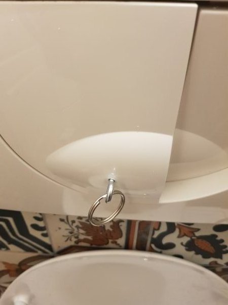

Hallo ik ben mijn toilet opnieuw aan het betegelen. Ik heb een inbouw reservoir met 1 drukstift. Wat ik graag zou willen is het spoelen kunnen onderbreken (water besparen bij kleine boodschap etc). Dit lijkt in theorie doenlijk want als ik aan de stift trek sluit de vlotter en stopt dus het spoelen. Mijn vraag is bestaan er bedieningspanelen die behalve duwen ook een trekkende beweging toestaan. Als ik dit zou kunnen implementeren zonder een geheel nieuwe inbouw reservoir te hoeven installeren zou dat uiteraard een betere oplossing zijn.
Hoe zou ik die knop kunnen terugtrekken?
Zo'n bedieningspaneel (iig de mijne) heeft alleen drukknoppen, niks ook aan te trekken. Bovendien zit ie ook niet vast aan de stift, wat dus wil zeggen dat zelfs al ben je in staat de knop naar achter te trekken blijft de stift gewoon zitten totdat ie uit zichzelf terug schuift..
