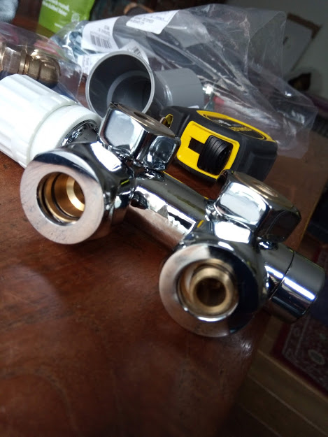

Bij mijn nieuw gekochte badkamer radiator zit een zogenaamd onderblok om de leidingen op aan te sluiten. Er zitten twee sets aansluit mogelijkheden bij, echter ik weet niet wat ik hier op aan kan sluiten ( ik kom aan met stalen pijp 15 mm)
Bijgevoegde foto laat de twee mogelijkheden zien. iemand hier al ervaring mee?
Alvast dank, Leo
Links is voor stalen/koperen buis 15mm, rechts voor 16x2 kunststof. Bij rechts hoort ook nog een knelring trouwens.
