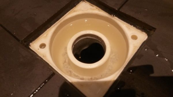

Sinds kort ben ik verhuisd.
Mijn badkamer is door de vorige bewoner vernieuwd.
Nu komt er een enorme putlucht uit de douche-afvoer.

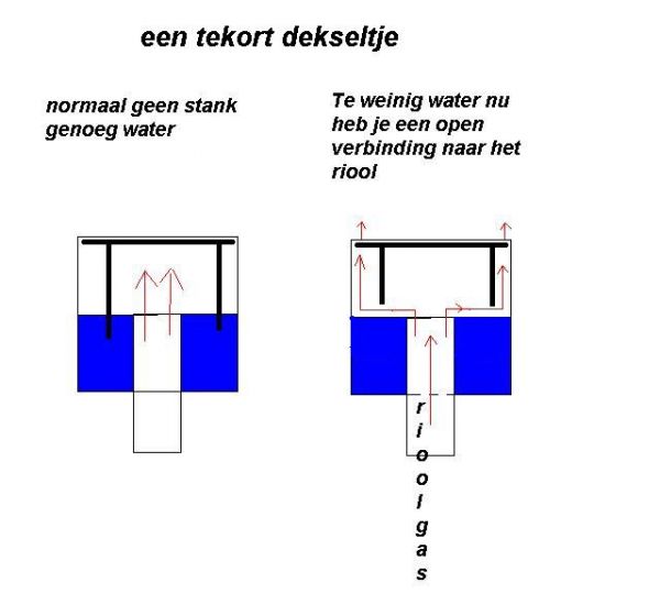

Volgens mij komt dit doordat het afvoerputje niet goed wordt gebruikt.
Het is een afvoer met een chifon, maar er zit een plat dekseltje op( niet met zo'n pijpje naar beneden)
Nu zoek ik een passend deksel voor mij potje :D
Het deksel moet 10 x 10 zijn, maar het buisje eronder moet een diameter van omgeveer 65 mm of 70 mm hebben.
Ik heb heel internet afgezocht maar zie ze alleen met het pijpje met een diameter van 60 mm, maar dat past bij mijn chifon niet.
Iemand enig idee waar ik zo'n deksel kopen kan?
Alvast bedankt voor het meedenken!
PS ik heb even wat foto's toegevoegd om een en ander te verduidelijken

    Anders even wat foto's van het betreffende putje plaatsen? :wink:
    Als het vierkant van een nieuw deksel iets te groot is kunt u er wat af vijlen, zagen of slijpen.

    Wat voor materiaal is het deksel gemaakt?
    Misschien zou je een ring kunnen zagen van een stuk PVC pijp van 70mm en die onder je deksel kunnen lijmen?

    Bedankt voor jullie snelle reacties!
    Foto's heb ik intussen bijgeplaatst.
    Het plaatje op zich is 10 x 10, de juiste grootte, dus daaraan hoef ik verder niet te vijlen of zagen.
    De optie om zelf een buisje aan het deksel te lijmen, lijkt inderdaad de enige oplossing.
    De deksel wat er nu op zit is van RVS ofzo, maar ik heb ook al een PVC- deksel in huis (verkeerd besteld) en kan daar zo een stukje buis aan lijmen.
    Mooi klusje voor vanavond!
    Als het lukt, maak ik nog even een foto van het resultaat.
    nogmaals bedankt voor het meedenken!

    Zijn gewoon te verkrijgen de put deksels soms moet je het pijpje wat in korten ivm diepgang stankafsluiting.
    had even gekeken op het internet en kwam deze tegen.
    put deksels
    Dat lijkt erg op het putje wat ik in mijn douche heb. Daar zit het (omgekeerde) bekertje vast met een schroefje op het dekseltje.
    Is volgens mij een dyka doucheputje, daar zijn voldoende nieuwe deksels voor te vinden.
