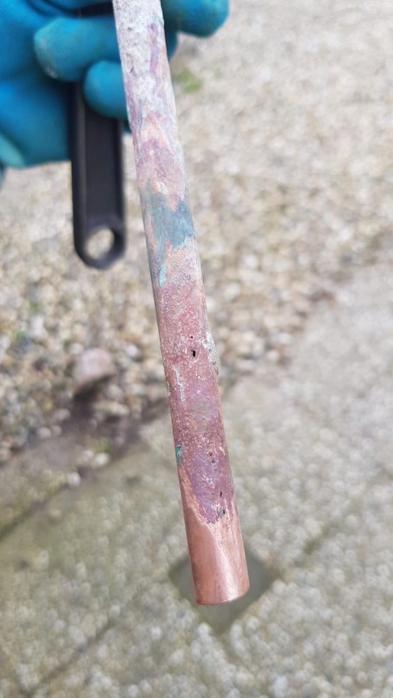

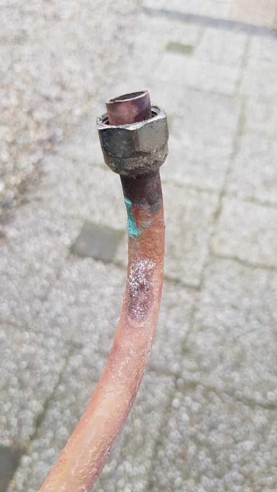

Onbeschermde koperen leidingen inmetselen.....
Eelkes
Nooit doen, het vreet helemaal weg en je hebt lekkage tot gevolg (heef mijn hele zaterdag gekost, en dan moet ik de boel nog dichtmetselen en stucen ook :(
Cvolieboy
Dat is al heel lang bekent, dat koper en kalk geen vrienden zijn. :roll:
Marcn88
Idd niks nieuws koper hoort dan in mantelbuis te zitten en de soldeerkoppelingen behoren afgetapet te zijn
