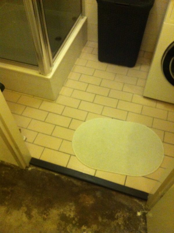

Onbekende lekkage rondom de douche!
Beste,
Na de goede hulp vorige maand, toch nog een topic over dezelfde lekkage.
Hierboven is goed te zien dat er nog steeds vocht omhoog trekt voor de dorpel van de douche. Een vochtmeter van de loodgieter laat ook zien dat hier veel vocht zit. Wanneer dit tijdelijk afgesloten word met bijvoorbeeld een vuilniszak, vormt er een plasje water onder de vuilniszak.

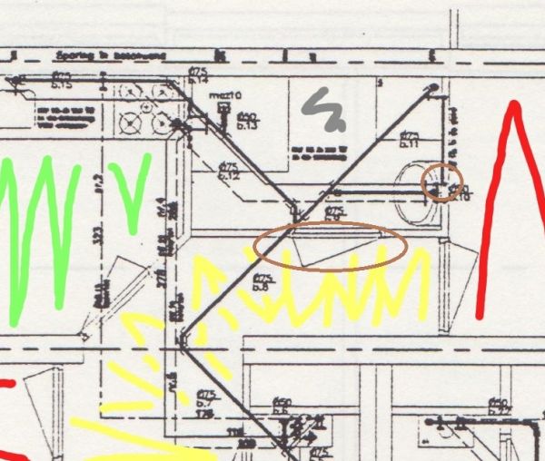

Het is een appartement, nabij de douche zitten geen regenafvoeren of buitenmuren. Aan de andere kant van de douche (buren) bevind zich de woonkamer, hier is niets te vinden/ zien.
Bij de onderburen is ook geen lekkage te vinden/ zien.

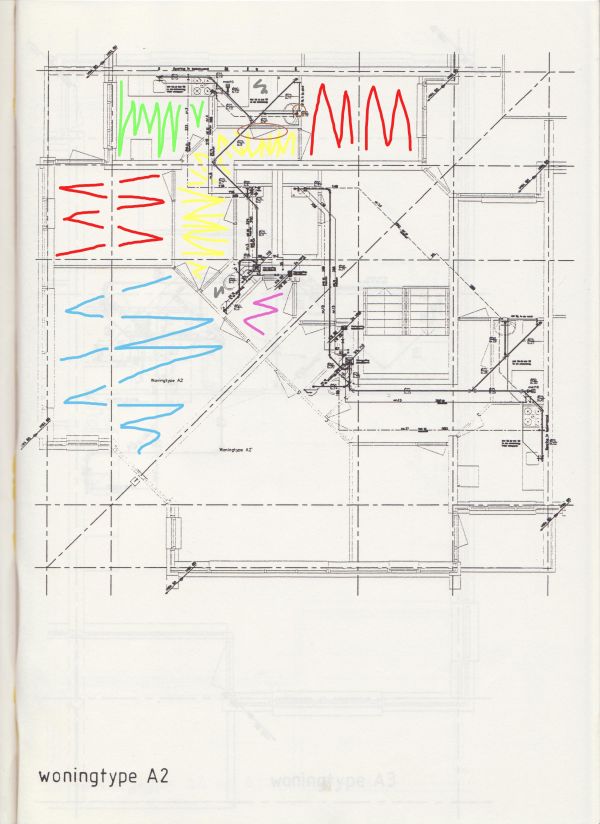

Info over je douche meer foto`s en evt een tekening met leiding werk.
En een tekening hoe de verdere situatie is om je bad kamer.
Want jij en je loodgieter zien het in het echt en wij moeten van deze foto uit gaan en wat tekst.
zitten ergens kokers.
Legenda:
Rood= slaapkamers
Blauw= woonkamer
Groen= keuken
Paars= hal
Geel= gang
Grijs= Douche
Grote bruine circel= waar het water zichtbaar is in de gang (zwart beton), en waar vochtigheid gemeten is.
Kleine bruine circel= waar men een 'hotspot' heeft gevonden in de muur.
De dikke zwarte lijnen zijn de afvoer.
Jullie meedenken zou meer dan welkom zijn! Iedere suggestie is welkom, de verzekeraar heeft ook de handdoek in de ring gegooit.
Kan ik nog iets aanleveren om het te verduidelijken?
Waarschijnlijk toch een lekkage van de afvoer.
Als je kijkt, zie je vlak bij de deur een Y-stuk zitten, en een bocht.
Het zou me niet verbazen, als 1 van die 2 niet meer goed dicht is.
Of het zou ook de warmwaterleiding kunnen zijn (de onderbroken lijn) dat daar bij doorstromen van het warme water een koppeling lekt.
En dat hoeft maar minimaal te lekken.
De enige optie is de vloer openhakken, en de leidingen controleren.
Dan zou ik eerst bij de afvoer beginnen.
Want als die lekt, trekt het water ook naar boven de cement dekvloer in.

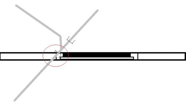

net wat @Peter zegt die Y-stuk en ik vermoed door plaatsen van het kozijn dat er geboord is in de vloer en de afvoer van boven is geraakt.
Zo kan het water naar boven komen en niet naar beneden.
Kap de smeer vloer eens in die buurt open en haal die drempel er eens uit. controleer de beton vloer.

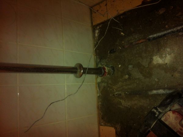

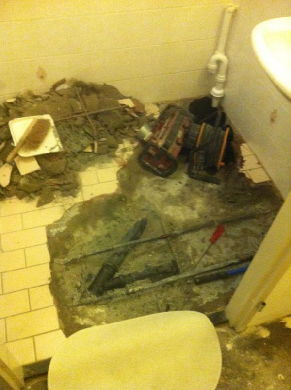

Met slopen zijn we weer een stap verder, helaas nog niet met de oplossing.
We hebben het beton naar het Y-stuk weg gehakt. Echter lijkt deze niet lek!
Wel is goed te zien hoe nat de cementdekvloer is, links minder nat.. rechts naar de wasbak steeds natter.
Alleen, lekkage nergens te vinden! Help!
Waar kan de lekkage nu nog zitten?

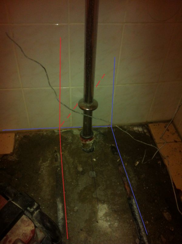

De afvoer onder de wastafel. Zojuist nog langdurig met water laten doorspoelen, ook wanneer deze zoals nu bloot ligt, geen lekkage.

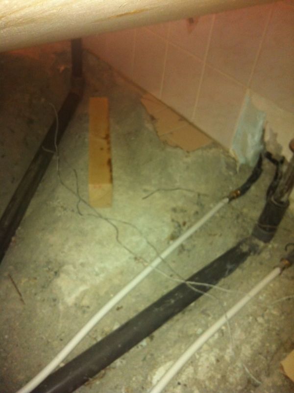

Nu even een foto met toelichting:
Blauwe lijn omhoog = naar wasbak
blauwe lijn naar links = wasmachine
rode lijn omhoog = naar wasbak
rode lijn naar onder = naar douche en keuken
rode stippellijn = vanaf CV
Ik kan eventueel nog meer foto's maken om het eea te verduidelijken.

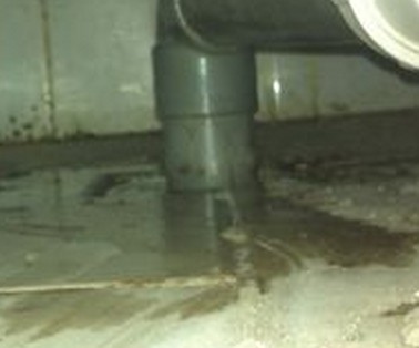

Onder de douchebak zit een diepe grote put. Aan de grijze PVC pijp welke naar de put gaat, zit een wit 'iets' dat precies in die put past. Deze aansluiting is gecontroleerd en waterdicht.
De mantels van de waterleiding zijn er deels vanaf, deze zijn verder niet groen of vochtig. gewone koperkleur.

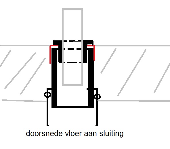

Zoals je tekent die stippellijn en dat die van uit daar naar cv loopt dat staat niet op je tekening.
die wastafel aan sluiting in de vloer kan natuurlijk wel lekken als het water slecht weg loopt of verstopt is.
er is een
specie dop op geplaatst en toen de smeer vloer er op kwam en de tegels hebben ze binnenste er uit gesneden en daar in een rubber verloop in gedaan.
ook is die hoek waar koud water zit ook donkerder kijk daar ook evt want je water leiding is wel af geperst maar als het drupje gewijs lekt valt het met af persen niet op omdat het water haast niet weg wil.
Want ze hebben daar een aansluiting gemaakt in de vloer of de muur.
Maar is de smeer laag nu klets nat of heb je het idee dat het minder word,
Zoals op jou tekening, zo is ook de constructie. Ik zie namelijk ook iets roods zitten onder het rubber waar de afvoerpijp van de wasbak in schuift.
Inderdaad de hoek bij het koud water is het meest donker, daar meet men ook telkens het hoogste vocht gehalte.
Aan de rechter kant (koud) hebben we nu ook de mantel er volledig vanaf, de leiding is gewoon goed van kleur (koper), en lekt niet terug vanuit de muur.
De cementdekvloer is niet modderig, maar echt vochtig. Wanneer je je hand even langs de cementvloer veegt, voel je dat het klam/ vochtig is. Sinds gisteren merk ik geen verbetering, ondanks deze nu open ligt.
Ik heb blijkbaar een gespiegeld appartement, en mijn warm water loopt net iets anders. Deze komt vanaf de CV binnen onder de wastafel, en word vanaf daar verdeeld naar de keuken/ douche.

Voor de zekerheid hebben we de tegel onder de wasbak ook maar even los gehaald. Hier is het verdeelpunt te zien van het warm water, echter ook geen lekkage.
Toen zijn we verder gaan hakken, en leek de 90 graden bocht onder de wasbak (in het beton) vrij los te zitten. Tijdens het verwijderen van deze pijp, brak de bocht hier vanaf. Voor de zekerheid dat hele stuk opnieuw gelegd.
Alles is nu goed aan het drogen, echter is op de 2e foto nog wel een vochtige plek te zien. Vreemd, licht nu al vanaf Woensdag open. Kan dit het uitwazemen van het vocht onder de overige vloertegels zijn? Het lijkt niet heel veel vocht meer.
