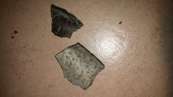

Recent heb ik een verstopping gehad in de douche afvoer. Doormiddel van een rioolveer is dit opgelost. Echter bij het terugtrekken van de veer kwamen er twee stukjes voor mij onbekend materiaal mee uit de afvoerpijp. Ik kan het niet definieren als plastic, het is poreus.bijgevoegd 2 fotos. Heeft iemand een idee wat dit is ? Heb ik wellicht met de veer iets beschadigd ?
Het lijkt wel steenachtig materiaal, van welk materiaal je huisriolering gemaakt is? Of anders het bouwjaar van je huis?
Het doet me denken aan scherven van een asbestbuis
Hoe groot zijn de stukjes?
Stukjes zijn ongeveer 3 cm groot. Bouwjaar huis is 1974. Afvoer van de douche zit in de muur aangesloten op afvoer van het toilette....
Is volgens mij gewoon kalkaanslag.
Dit komt vaker voor, als er water in de leidingen blijft staan, door geen goede afschot op de afvoer leidingen.
Als dit soort leidingen een tijdje droog staan/ niet gebruikt worden, door bv verbouwing of vakantie krimt de kalkaanslag los van de buis, en laat los.
Dat is ook vaak een oorzaak van een verstopping.
Kan je de buizen ergens zien lopen? Bijv door een kast/koof of in de kruipruimte?
Je zou kunnen kijken of de kleur van de buitenkant overeenkomt.
Ik zit namelijk te denken geasfalteerde ABC buizen. Zwarte buitenkant dus.
Misschien kan je proberen vast te stellen of de buitenkant teerachtig is. Door wat te verhitten wordt het dan zacht.
Andere optie is een stukje laten controleren op asbest. Als dat zo is kan je er redelijk van uitgaan dat je buis ergens kapot is.
Kan me niet voorstellen dat het al 40 jaar los erin ligt.
Houd iig in de gaten of er vochtige plekken ontstaan op wanden en plafonds
Bedankt voor de tips :-). Het spul wordt niet zacht bij verhitting en lost ook niet op in azijn.....ben er ook achter dat het helemaal vergruist als je het tussen je vingers beweegt.
Natte plekken zie ik gelukkig nergens dus als er iemand nog een idee heeft......
Als het kalkafzetting is, zal het niet zo snel oplossen met gewoon azijn.
Het zal ook een deel urinesteen zijn, en dat kun je met zoutzuur oplossen.
