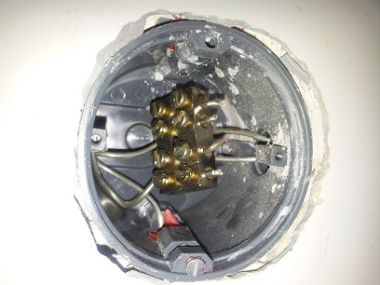

Onbekend iets in contactdoos.
Ik kwam dit tegen achter het klepje van een contactdoos is de badkamer.
Wat is dit..?!
Centraal aardpunt, ofwel je lokale vereffenings leidingen naar metalen delen in je badkamer komen hier samen.
Hmm en dat klinkt nog al belangrijk. Dus hier een werkend stopcontact van maken kan ik vergeten.
Ik bedoel dan een stopcontact speciaal voor op badkamer...
Nee, dat kan niet hier.
Zit er niet een schakelaar in de buurt waar je het stopcontact wilt?
Dan moeten er wel twee draden (blauw en geel/groen vanaf het lichtpunt naar de schakelaar worden bij getrokken en dan moet de schakelaar worden vervangen door een combi van schakelaar en stopcontact.
