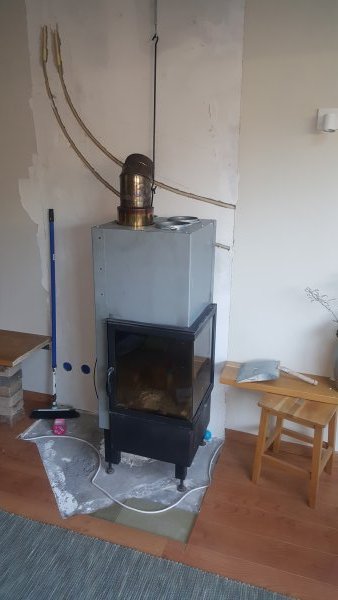

Beste klussers,
Ik wil onderstaande kachel inbouwen. Merk/model heb ik niet, hij was nog van de vorige bewoners.

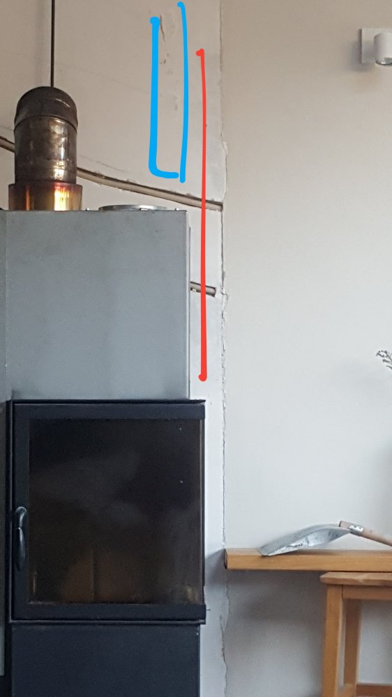

Het liefst komt de ombouw gelijk te staan met de deur van de kachel, maar dit betekent dat de ombouw best dicht bij de behuizing van de kachel komt. Kan dit?
Het deurtje steekt 40mm uit t.o.v. de grijze behuizing daarboven. Met een plaat van 12mm zou er dus nog maar 28mm ruimte tussen behuizing en plaat zitten.
De ombouw wordt opgebouwd met metal stud profielen en dichtgemaakt met promatect-100 (ok?)
Verneem graag jullie reacties!
