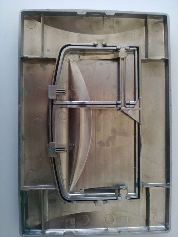

Oli inbouw reservoir rubber vervangen.
Ik wil het doorspoel gedeelte van het toilet er uit halen om het rubber te vervangen. Op de foto's van een oud forum gaat dit schijnbaar gemakkelijk. Ik krijg hem echter niet door het kleine gat heen. Kan het ding nog verder uit elkaar? Hij is te lang om de bocht te maken.
Wie kan mij helpen?
Groet Arjan

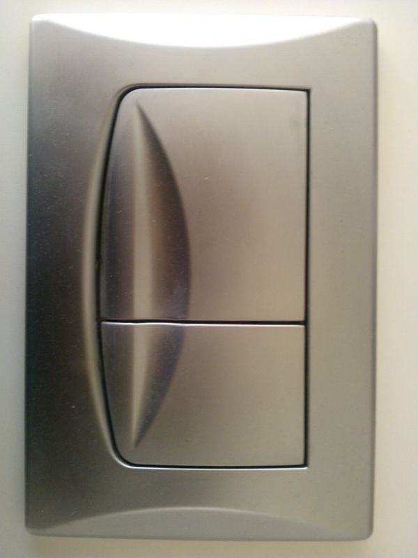

Wat voor type is het weet je het niet maak een foto van je voorste bedieningpaneel.
Eindelijk de foto's,

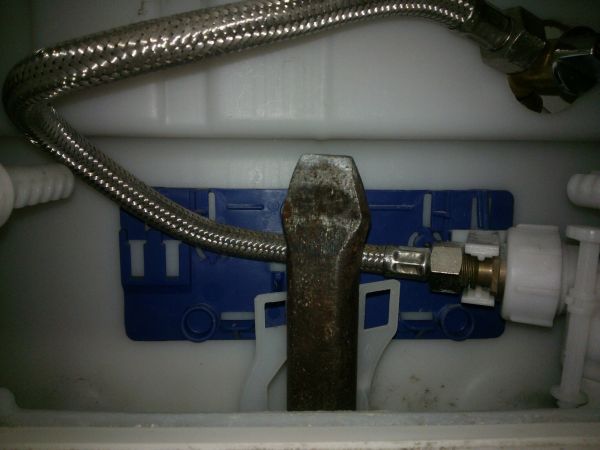

Er staat een zware beitel op het doorspoel gedeelte om het doorlopen te verminderen, maar het ding moet echt vervangen worden.
Wie weet hoe ik het uit elkaar kan halen zodat het door het kleine gat er uit kan worden gehaald.
Groeten Arjan
Ja super, ik zie wat ik fout doe.
Ik trek er hem geheel uit. Ik moet hem verdraaien en alleen eerst de bovenzijde verwijderen.
Super bedankt.
