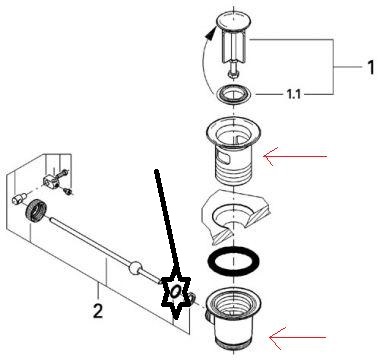

Mijn was bak lekt. Ik heb het eea uitelkaar gehaald en het bleek dat het nylon schijfje van het kniegewrichtje (zie plaatje bij de ster, alleen zit het schijfje bij mij aan de andere kant van het bolletje).
Als jullie mij willen helpen, graag.
2 vragen:
Waar kun je zoiets bestellen?
Wie weet het merk van het plaatje?
Met vriendelijk groet,
Abraham E
Dat schijfje kunt u vervangen door een o-ring, wel goed invetten met siliconenvet of gelijkwaardig vet voor het monteren.
Niet te strak aandraaien, een beetje op gevoel, de ringen moeten wel afsluiten maar niet stroef gaan.
