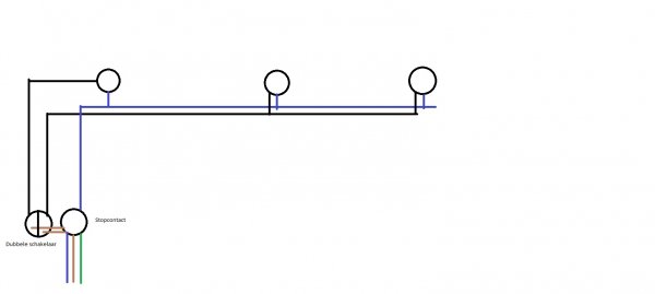

Beste klussers,
Ik ben een wand op zolder aan het bouwen met nieuwe electra er in. We hebben daar nu een dubbele schakelaar die 3 lampen moet gaan schakelen (2 om 1).
Ik begin nu ineens te twijfelen of ik alle nuldraden door kan lussen in dit stukje... Kan iemand vertellen of het zo goed is?
Zie onderstaand plaatje
Haetelijk dank!
Ik denk inderdaad dat ik in de knoop kom omdat ik dacht dat iedere schakelaar een bruine en blauwe IN en een zwarte en blauwe UIT hadden. Beide zitten overigens op dezelfde groep.
Als ik het goed begrijp kan ik het zo aansluiten. Eens? :D
Zo zal het werken. Klein detail: Vanuit de centraaldoos naar de schakelaar hoeft maar 1 bruine draad, en de aarddraad moet je doortrekken tot de lichtpunten (dus net als de blauwe)
Als je 2-polige schakelaars gebruikt gaat de blauwe wel langs de schakelaar. Handig om het 'gloeien' van bepaalde LEDlampen tegen te gaan.
Nou ik ben een stuk wijzer geworden vandaag.
De laatste post is nog wat ingewikkeld maar ik zal kijken of mijn 2-polige schakelaar een ingang heet voor de nuldraad. Kleine moeite om hem daar langs te lussen.
Bedankt voor alle (snelle) hulp!
