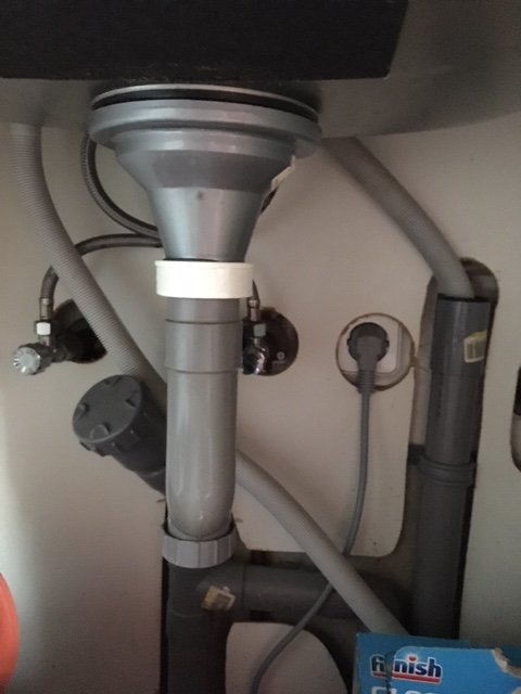

Sinds een paar weken staat er onderin onze vaatwasser, een Whirlpool ADG9556, zo nu en dan water. Of al langer, maar dan is het ons gewoon niet opgevallen.. Meestal staat het niet hoger dan het ijzeren filter, maar een enkele keer komt het daar bovenuit. Gisteren en vandaag heb ik een paar keer getest en direct na een wasbeurt staat en ongeveer 1 centimeter water in de plastic kom (dus onder het ijzeren filter, daar waar de pijp naar de pomp etc zit). Ondanks dat de machine al heel wat jaren meegaat doet hij het verder perfect.
Verder merkte ik dat wanneer ik de gootsteen laat leeglopen, het waterniveau onderin de vaatwasser stijgt. De gootsteen of sifon is niet verstopt en het water loopt prima weg. Hetzelfde geldt voor de sifon van de vaatwasser. Ik sluit een foto bij van hoe een en ander is aangesloten. Zoals op de foto´s te zien is hebben gootsteen en vaatwasser ieder een eigen sifon.

Zit de afvoerslang van de vaatwasser met een rubber in de buis aangesloten?
Als dat zo is dan eerst de afvoerslang wat omhoog te halen, de slang zal dan waarschijnlijk te diep in de buis zitten en bij gebruik van de afvoer van de gootsteen overlopen.
De slang zit inderdaad met rubbers in de afvoerpijp geklemd ( zowel aan de slang als de pijp). Hij zat er echter maar een cm of 2 in. Heb hem nu nog ietsje omhoog getrokken, Het witte rubbertje van de slang steekt nu halve cm boven de pijp uit.
De slang mag er wel wat dieper in zitten, hou maar tussen de 5 en 10 cm aan.
Waarschijnlijk zit er ergens een beetje rommel in de afvoer waardoor de afvoer van de gootsteen z'n water niet kwijt kan, dat komt dan in de vaatwasser terecht.

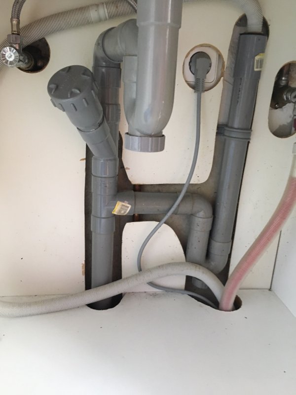

Bedankt Jan. De gootsteen loopt prima leeg (en ik heb de sifon en overloop gisteren gereiningd), dus bedoel je dan dat er toch verderop in de leiding een verstopping aan het ontstaan is? Dus maar even een rioolontstoppingsbedrijf erbij halen?
Ik zou de afvoerslang even anders leggen zodat die vrij grote lus eruit is.
In die lus loopt het water gewoon terug naar de vaatwasser.
Heb ik ook aan gedacht maar er mag geen water in de vaatwasser lopen als de gootsteen afvoert.
Ik heb de afvoerslang wat verlegd, gaat nu wat meer omhoog ipv horizontaal door het kastje heen. Zie foto hieronder.
De machine draait nu, ik zal straks als hij klaar is weer even testen.
Helaas, er stond opnieuw 1 a 2 cm water in filterhuis na de wasbeurt. Heb de slang net nog wat ingekort en deze loopt nu bijna parallel aan de afvoerpijp omhoog en dan met korte bocht de pijp in.
Hang de afvoerslang anders eens in een grote emmer en laat het toestel afpompen.
Dit zou met een noodgang moeten gaan.
Net even geprobeerd en er een filmpje van gemaakt die ik inmiddels weer offline heb gehaald. :wink:
Lijkt me prima? Dus toch de rioolprofessional erbij halen?
Je laat de gootsteen leeglopen en het niveau in de vaatwasser stijgt. Dat zegt eigenlijk al dat de afvoer niet goed wegloopt.
