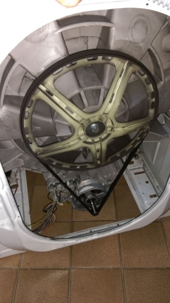

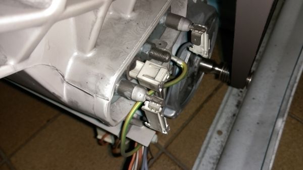

Sjonnie_Noordeinde
Ha Kees,
Bedankt voor je snelle reactie. Het lijkt er inderdaad op dat het draaien niet goed wordt aangestuurd. We hebben het apparaat open geschroeft, en alles lijkt er normaal uit te zien, zie de foto's. Hij wil alleen niet beginnen met draaien!
Enig idee?
Gr,
Sjonnie
Kees
Kees schreef:
Dan zou ik als eerste de koolborstels controleren
- Aandrijfriem loshalen
- Motorstekker losmaken
- Eventuele kabelbinder, waarmee de motorkabel vastzit, doorknippen (let op de positie ervan, er moet beslist naderhand weer een kabelbinder op dezelfde plek komen).
- Motor uitbouwen
Op de achterkant van de motor zitten de koolborstels. Zijn ze korter dan ca 1,5 cm dan vervangen. Het kan ook zijn dat er maar één te kort is. Dan allebei vervangen.
Alternatief voor motor uitbouwen is machine schuin naar achteren laten hellen en de koolborstels (hopelijk) via de onderkant bereiken. Zorg wel dat de boel stabiel staat en iemand anders de machine tegenhoudt want als je er met je hoofd onder ligt en hij valt terug is het niet zo lekker. :wink:
Sjonnie_Noordeinde
Hallo Kees,
Je lijkt de spijker op zijn kop te slaan: de koolstofborstels waren inderdaad helemaal versleten. We hebben bij de lokale koolstofborstelboer een nieuw setje gekocht. Er is echter nog een probleempje. Bij het lossschroeven van een van de oude borstels is er een schroefje waarmee deze vastzat in de motor gevallen. We krijgen hem met geen mogelijkheid eruit, en we zien hem ook niet liggen. Als we (zo hard mogelijk) aan het uitstekend motor onderdeeldeel draaien (waar de riem omheen zat), lijkt er niet veel aan de hand intern. Denk je dat we hem gewoon kunnen laten voor wat het is en geowon gebruiken met potentieel een schroef ergens in het motorblok?
Gr,
Sjonnie
