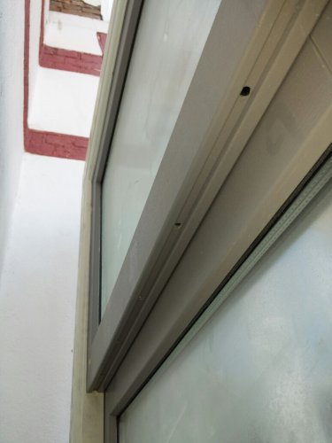

Ik heb een showroommodel kozijn inclusief raam en glas op de kop getikt. staat in de lak met hier en daar wat lichte beschadigingen.
Het dubbel glas is netjes geplaatst met glasband maar wat ze niet gedaan hebben is afkitten.
Nou is het hele kozijn/glas echt ranzig, erg vette troep, vuil. Dus om de beschadigingen bij te werken en het glas af te kunnen kitten zal het eerst heel goed schoongemaakt moeten worden..dus eigenlijk met veel water en iets als sint je weet wel door het water.
Waarbij er zeker in de hoeken water onder het band komt...dat laatste lijkt me niet wenselijk.
Daarnaast wil ik voorkomen dat ik een schoonmaakmiddel gebruik dat het band aantast.
Hoe los ik dit op?

Ja, kozijn met bovenlicht, onderste raam is draaikiep.
Afwatering bovenlicht:
Ik denk inderdaad dat je met je vraag gelijk t antwoord hebt gegeven...water geen probleem :)
Zit ik alleen met wat er in aanraking mag komen met het glasband, verdunde schoonmaakazijn om te ontvetten is ok? of gewoon sint mak?
