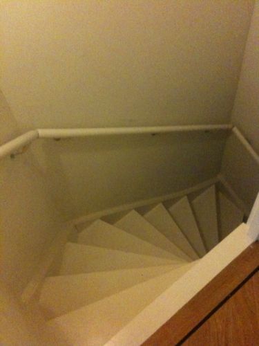

Beste vakmannen,
Enige tijd geleden heb ik een nieuwe trap (blank hout) laten verven met Rambo Pantser Lak (hout interieur beschermfactor 8). Helaas ben ik niet echt tevreden met het resultaat: mis een mooie, luxe uitstraling met glans die ik voor ogen had (zie foto). Wie kan mij adviseren hoe ik dit kan oplossen? Alvast dank voor uw hulp.
Met vriendelijke groeten, Alex
EGeen
Keer overschilderen met een hoogglanzende blanke lak. Let wel dat de kleur zoals die nu is altijd iets kan veranderen. Proefstukje maken dus!

Alex05
Er zitten twee lagen RAMBO-lak op. Het idee is nu om deze eraf te schuren en vervolgens een laag grondverf erop te doen en vervolgens twee lagen 9001 verf. Of er nog GLITSA op moet betwijfel ik. Ga graag af op uw advies. Tevens zou ik graag willen weten wat ik tegen de gladheid kan doen. Hoop dat u mij met de trap-klus kunt helpen.
Alex
Kees de schilder
U was mij even een slag voor, maar uw antwoord staat boven uw reactie.
De term "9001 verf" slaat uitsluitend op de kleur en niet op de technische specificaties van een verfproduct.
Het door u beoogde product kunt u in 2 lagen aanbrengen over een thixprimer grondlaag. Extra transparante lagen zijn overbodig. Die extra uitgave kunt u beter spenderen aan een kwalitatief goede 2-k watergedragen verf.
Deze zet u over een watergedragen uni primer.
Zijdeglans is door de hogere brekingsindex iets stroever dan hoogglans. Verwacht er niet te veel van.
Er bestaan verven met anti-slip toevoegingen, u kunt hiervoor bij de vakhandel terecht.

EGeen
Om mijn voorgangers niet tegen te spreken, want deze hebben helemaal gelijk nog een aanvulling...
Stel u krijgt van die halve maantjes of iets dergelijks is het afwerken met satura voldoende..
De grondverf (R. Grund) eronder is een goede oplossing hoeft niet meteen perse(thix kan maar is niet perse nodig). Uw huidige ondergrond gewoon goed opschuren en schoonmaken. Een grondverf ertussen is wel beter doordat u nu werkt met twee verschillende verfsystemen (beits/watergedragen tegenover terpentine lak)
Twee lagen satura is opzich voldoende. Stel de trap wordt erg veel gebruikt en vaak ook met schoenen, kunt u inderdaad nog een blanke lak erover heen zetten. (zou ik dan wel ook terpentine gedragen nemen en geen glitsa) hier dan ook twee lagen.
Het gevolg hiervan: doordat de laatste laag geen kleur inhoud zorgt het ervoor dat niet meteen de kleurlaag wordt beschadigd op de trap maar enkel de transparante laag. Hiermee wordt de levensduur wel iets verlengd. Let wel op dat iedere blanke lak de kleur ook iets aantast.
Zelf zou ik niet met 2K producten over satura werken, deze producten zijn vaak agressiever en kunnen soms niet goed over elkaar heen worden gezet.
Tegen het slippen: Wellicht van die strookjes van een cm over de breedte van de trap op de uiteindes?
