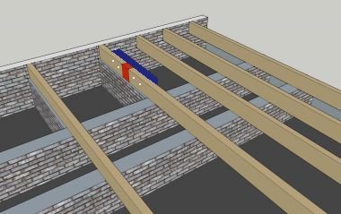

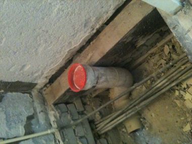

Ik wil een inbouwreservoir plaatsen t.b.v. een hangend toilet. De afvoer zit te ver uit de muur echter zit er pal naast de muur (dus waar de afvoer moet komen een houten fundering balk. Hierbij een foto van de situatie:

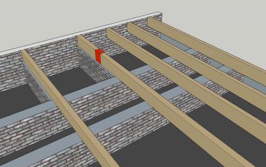

De balk rust over de breedte van het toilet op een funderingsmuurtje. Ik ben van plan de balk door te halen er een stuk tussen uit te halen. Dat lijkt mij kunnen omdat de balk in dit deel van het huis geen dragende functie lijkt te hebben.
Voor een beter beeld van de fundering in zijn geheel hierbij nog een tekening.
Graag jullie advies of dit mogelijk is. Het gaat dus om het rode vlak dat ik weg wil halen.
Moet volgens mij kunnen, maar om eventuele risico's te vermijden, is het misschien verstandig om aan de achterzijde, indien mogelijk, een stuk balk bevestigen, met b.v grote houtdraadbouten of draadstangen.
Mooi dat je het opgelost hebt.
