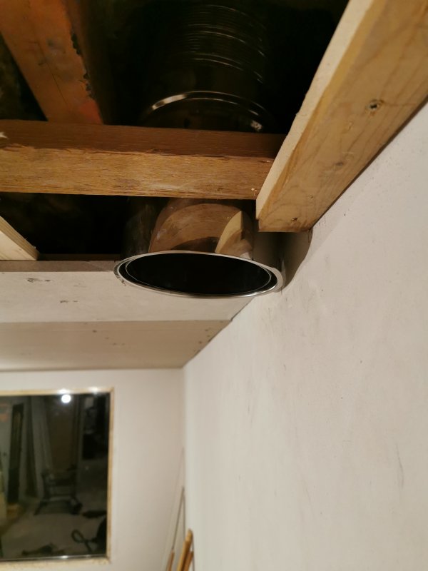

Beste allemaal,
Ik ben al een tijdje bezig met een renovatieklus (van m'n eigen huis (jaren 20 woning)) en onderdeel van de klus is het aansluiten van de houtkachel.
Nu heb ik inmiddels het volgende al achter de rug:
- 150mm flexibele afvoerpijp getrokken tot nok door de oude schoorsteen.
- verlaagd plafond aan onderzijde is zo goed als klaar, de stucadoor staat te trappelen om te beginnen
Nu zit ik alleen met twee vragen/uitdagingen:
- de nisbus is normaliter vastgesmetseld in de schoorsteen, ik heb dat niet gedaan omdat ik een verlaagd plafond heb aangebracht : hoe maak ik nu de nisbus vast? (overigens rondom de plek waar nisbus komt, komt brandwerende plaat)
- de muren zijn al gestucced maar omdat de oude muren zo afliepen heeft de stucadoor ongeveer 3 cm moeten aanbrengen op de plek waar voorheen de schoorsteen zat om de muur weer recht te maken, hierdoor kan de nisbus praktisch niet loodrecht staan, omdat de flex net iets te ver naar achteren zit.
Hoe los ik dit op?
