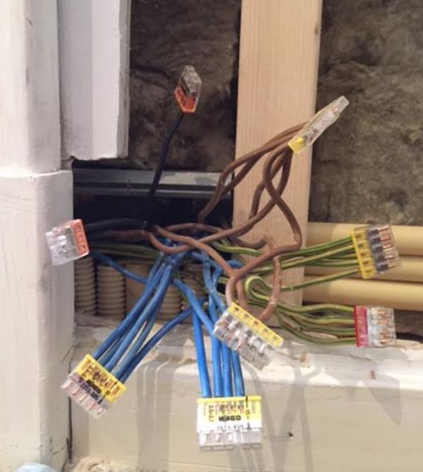

Ik probeer een dimmer op een kroonluchter (met 50x15 watt lampjes) aan te sluiten. Het gaat hier om de Niko 05-728. Een modulaire dimmer 1000VA. De dimmer komt een verdieping boven te hangen. (Te groot voor in de woonkamer). Daar heb ik de bedrading van de lamp inmiddels te pakken.
Ik krijg het alleen niet werkend. Ik ben door al mijn opties heen. Ik maak dus ergens een denkfout. Hopelijk kunnen jullie mij helpen. Ik heb het forum inmiddels doorgespit maar daar heb ik nog geen passend antwoord kunnen vinden.
Ik heb in totaal 5 draden. Blauw (nul), bruin (fase), groen en twee keer zwart (schakeldraden). Een van de zwarte draden gaat naar de lamp en eentje gaat naar de schakelaar beneden. Kan iemand mij in Jip en Janneke taal / schema’s uitleggen hoe ik hier mijn dimmer tussen moet gaan krijgen. Waar sluit ik wat aan. Vast hartelijk dank voor alle hulp!

Beste Kees. Dank voor je reactie. De dimmer wordt ingebouwd achter (een gipswand), waar een luikje voor komt, in een af te sluiten kast.
Het aansluitschema heb ik maar toch kom ik er niet uit. Wellicht ter verduidelijking een foto van de bedrading. Van de 2 zwarte draden is er 1 gekoppeld aan de lamp en 1 aan de schakelaar beneden. Deze zijn momenteel met nog geen enkele andere draad verbonden.
Los achter een wand monteren lijkt mij niet de bedoeling van zo'n dimmer. Ik zou kijken of eea niet in een officiële behuizing met DIN-rail past...
Je hebt een drukknop nodig, aan een schakelaar heb je niets. Die sluit je aan zoals het eerste schemaatje op de bijsluiter. Verder hoort die dimmer niet achter een gipswand, zoals walker al zei.

Hoe dan ook, ik heb nog steeds geen antwoord op mijn vraag. Ik hoop dat iemand mij kan helpen. Het schakelschema van Niko heb ik maar toch krijg ik het niet werkend. Ik vrees dat ik het schema niet snap :oops: Kan iemand mij op een makkelijk wijze uitleggen welke draad waar kom en hoe ik de rest met elkaar verbind. Vast hartelijk dank!
Sorry maar je hoe goed de nikko ook zal werken voor jouw situatie je zal het toch echt op een correcte wijze moeten monteren.
Dat houd dus in dat deze in een behuizing moet zitten zodat alles dubbel geisoleerd is opgesteld en aanraakveilig is en brandveilig. Dus niet zoals u nu doet.
Dat is gewoon de eerste vereiste, pas daarna komt het correct aansluiten.
gezien de foto geloof ik niet in een veilige opbouw van de installatie en al helemaal niet volgens enige norm.
1 zorg voor een fatsoenlijke lasdoos waar die buizen in eindigen.
Zorg voor een ruime installatiekast waar de dimmer in kan en waar je met een buis in kan.De belasting van de dimmer is nl afhankelijk van de omgevingstemperatuur.
Probleem met dit type dimmer ongeacht merk, ze zijn eigenlijk altijd pulsbediend en eigenlijk vrijwel nooit met een maakcontact te bedienen.
Aansluitingen vrnl 1fase, 2 fase naar schakelaar,3 van (puls)schakelaar ,4 brug naar 5,5+brug naar last.

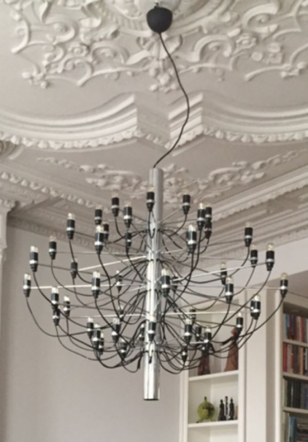

Ik heb een kroonluchter opgehangen in de woonkamer. De kroonluchter bevat 50*15 watt lampjes die gezamelijk ontzettend fel verlichten. Die wil ik dus dimmen. Vervangen voor ledlampen is geen optie. Lampen met lager wattage ook niet. Ik moet het met deze lampjes doen.
de lamp hangt aan een ornamentenplafond uit de 19e eeuw. Monumentaal. Daar kan en wil ik dus niets aan veranderen.

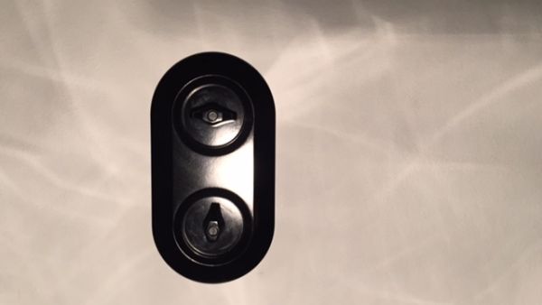

De lamp wordt bediend met een draai schakelaar. In jaren dertig stijl. Dat wil ik ook zo laten.
De bedrading van de lamp en de schakelaar lopen via de bovenverdieping. Daar kan ik dus bij. Zie ook foto in eerder bericht. Op die plek - of daar in de buurt - wil ik een dimmer plaatsen. Of een ander apparaat. Maar net wat de beste set-up gaat vormen. Als het er maar voor zorgt dat de lamp beneden minder fel brandt. De dimmer hoef ik verder niet te bedienen. Deze zal op 1 en dezelfde sterkte blijven staan.
Wat is de meest logische constructie om dit mogelijk te maken?
Je zou kunnen overwegen steeds twee lampjes in serie te schakelen. Dus 25 ketens van 2 in serie geschakelde lampjes.
Je kunt de lichtopbrengst daarvan testen door eerst 2 losse fittingen (fatsoenlijk) te bedraden dat ze in serie staan en kijken wat het effect is.
De lampjes krijgen per stuk dan een vermogen van 1/4 van het oorspronkelijke vermogen, dus ca 3,75 Watt. Totale opgenomen vermogen is dan ca 180 Watt, bij elkaar toch nog altijd een flinke lamp.
Is wel een hele klus, maar dan heb je dan helemaal geen dimmer nodig.
En anders plaats je in de buurt van die op de foto getoonde 'doos' een losse inbouwdoos, die je netjes via een buisje vverbindt. Daarin een normale inbouwdimmer, zijn er ook voor 800 of 1000W, zijn echter erg duur...

Dank voor de tip maar ik ken dat spul (Berker) en dat schakelmateriaal heb ik al aan de muur. Door het hele huis. de schakelaar op bovenstaande foto is van die fabrikant ;-)
Als je 'm eenmalig met een dimmer op een bepaalde velheid wil zetten dan zou je kunnen overwegen om een domotica microdimmer te gebruiken. Als het zwarte kapje verder leeg is, dan past die daar in. Of achter de bestaande schakelaar. Waneer daar twee gebruikelijke inbouwdozen achter zitten.
