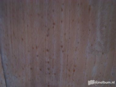

Mijn binnendeurkozijn is van een harshoudend houtsoort.
Want bij het verwijderen van oude verflaag met verffohn lekte uit een noest hars en kwam ook de lekkere geur van hars vrij.
Ik heb het idee dat we als ik het kozijn verwarm met de verffohn, er door de warmte ineens stipjes tevoorschijn komen.
Ik heb niet idee dat er "vloeistof"uit deze spatjes lekt of dat er een bepaalde geur van afkomt.
Nu is mijn vraag: wat zijn die stipjes? Toch ook hars?
En zoja, noem je het harsgangen?
Tiho
Gebeurt dit tijdens het verf verwijderen of ben je je schoon gemaakte kozijnen weer aan het fohnen :?:
Als dit tijdens verf verwijderen is, is dit gewoon blaasvorming die je dan weer verbrandt.
PieterB
Dit gebeurt tijdens het verf verwijderen.
Het lijkt wel of het hout gaat zweten :D .

Foto geplaatst, mod.
Tiho
Denk toch aan brandplekjes, ik denk dat je je topic ook beter in de rubriek verfen had kunnen plaatsen.
Zeer waarschijnlijk dat een schilder dit vaker heeft gezien.
Kees de schilder
Hars is een beschermende factor voor naaldhousoorten zoals vuren en grenen.
Deze houtsoorten bevatten tussen hun celstructuur kanalen -harsgangen- die hars bevatten. Dit onder spanning staande hars treed naar buiten als er beschadigingen ( "brandwonden" door fohnen dus in uw geval ) optreden. De bovenliggende houtstralen bevatten eveneens harspikkels. Ook dit hars kan als spikkel aan de opervlakte verschijnen.
Hout leeft en blijft werken ook al schildert u eroverheen. Mooi he? :mrgreen:

Bedankt voor het delen van jullie kennis.
Mijn vraag is weer helemaal beantwoord.
