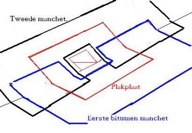

Ik moet een waterafvoer van een plat dak verplaatsen. Het is een zijuitvoer dus gaat door de rand heen naar buiten. De rand is een halfsteensmuur met daartegen een mastiek van 45 graden en het dak is bedekt met twee laags bitumen (onderlaag en afwerklaag)
Hoe kan ik dit het beste doen zodat één en ander lekvrij wordt?

Koop een geschikte loden zijuitloop is deze niet voorzien van een laag primer dan moet je dat alsnog zelf doen.
Maak een rechthoekig gat in je dakopstand.
Steek daar de nieuwe uitloop in en teken deze af op de bestaande dakbedekking.
Snij stuk bedekking door en haal het er voorzichtig uit.
Kijk of je onder de bestaande dakbedekking een stuk onderlaag kan aanbrengen/schuiven.
Plaats de zijuitloop maar zet eerst wat bitumen kit onder de plakplaat van de zijuitloop.
Pak een stuk toplaag, een 3 of 4 mm dik, die zo'n 15 cm op de bestaande bedekking ligt en uiteraard op plakplaat. Maak het gedeelt waar de manchet komt te liggen even met een brander zwart. Zodoende hecht de nieuwe manchet wat beter en sneller.
Ik vraag me af of je de manchetten in een of in tweeen moet aanbrengen. Zelf denk ik, in tweeen dat is wat handzamer dus meer kans op succes. Vooral in de nek dus waar het van horizontaal naar schuin omhoog gaat de manchet goed aandrukken.
Het branden vraagt wat handigheid, draag handschoenen en hou een brandblusser bij de hand. Juist in dit soort situatie worden de meeste daken in de brand gezet. Mocht er piepschuim in je dak zitten kan je volgens mij beter een dakdekker erbij halen.
