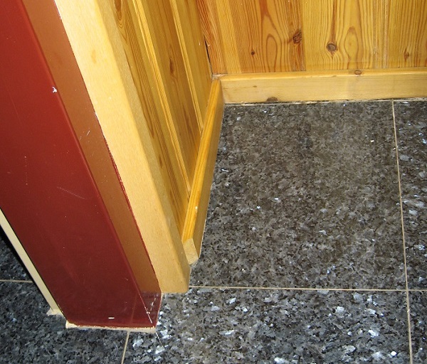

Omdat wij in de wc geen fonteintje hadden, komt een klusbedrijf bij ons een fonteintje aanbrengen en installeren. Ons idee was dit te laten bevestigen op de lambrisering die in onze wc aanwezig is.
Wij vragen ons nu echter het volgende af. Wij zouden graag binnen afzienbare tijd ook de vloertegels vervangen door een andere vloer. Deze vloertegels lopen door onder de lambrisering. Zie de foto.
Is het voor een tegelzetter mogelijk de vloertegels te vervangen én de lambrisering in stand te houden? Dat is voor ons relevant om te weten, omdat het anders natuurlijk niet verstandig is de lambrisering te handhaven nu iemand een fonteintje komt zetten. Dan zouden we beter nu al kiezen voor verwijdering van de lambrisering. (Een alternatief is natuurlijk nog om een ander type vloer over de tegels heen te leggen, maar dat terzijde.)

Het is maar net hoe handig je tegelzetter is.
Maar ik zie een plint, deze eraf en dan tegen de lambrisering tegelen en daarna de plint er weer op moet goed gaan.
Misschien zit de lambrisering zo hoog van de vloer dat de tegel er onderuit gehaald kan worden.

Deze tegels, zullen waarschijnlijk in de specie gelegd zijn toen der tijd.
Als deze er uit gehakt moeten worden, loop je toch wel een risico dat de lambrisering ook beschadigd.
Ook de overgang van toilet naar de andere vloer, is schade gevoelig.
Ook zul je de afdek lijst die tegen het kozijn zit moeten verwijderen.
Een alternatief is natuurlijk om er nieuwe tegels overheen te lijmen.
Maar dan heb je wel een verhoging bij de deur.
Dank allen, maar nu zit er toch een tegenstrijdigheid in de reacties! Ons huis dateert uit 1994 en de tegels zijn allicht inderdaad in de specie gelegd en moeten uitgehakt worden. Zal in dat geval de lambrisering moeten sneuvelen, denken jullie, als de tegels t.z.t. vervangen worden?

Ik denk dat de tegels onder de lambrisering zitten, de lambrisering moet er dan af.
De plinten verwijderen, een stukje van de lambrisering afhalen met een oscillerende machine en tegels op de oude lijmen kan ook, dan kan de lambrisering blijven zitten.
Of alleen de plinten eraf, nieuwe tegels op de oude lijmen en de plinten er weer aan.
Zit die lambrisering er voor een reden (bv. afdekken slechte muur)? Lambrisering zie je tegenwoordig niet veel meer, iedereen sloopt het weg. Uiteraard mag je zelf bepalen of je het mooi vind.
In het toilet vind ik hout tot op de grond niet echt hygienisch trouwens. Als er toch een hoop verandert, waarom dan niet meteen tegelen tot op de grond?
