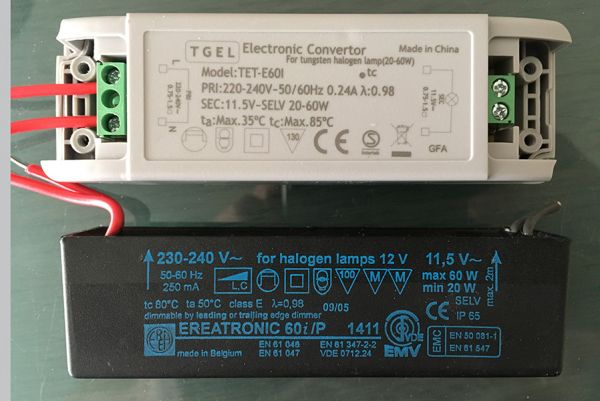

Mijn 4 halogeen spotjes van 50W gingen aan en uit en navraag toonde aan dat de trafo's aan vervanging toe waren.
Ik heb dus nieuwe trafo's gekocht maar als ik er meer dan 2 aansluit willen de lichten niet meer aangaan. Als ik ze via de (dim) schakelaar aanzet branden ze nog geen seconde en dan vallen ze uit. 2 gaat perfect en een nieuwe met 3 oude ging ook.
De bovenste trafo op de foto is de nieuwe en de onderste is de oude. Ze lijken me toch dezelfde specificaties te hebben.
Wat gaat er mis?
De oude transformator is dimbaar getuige het driehoekje met L,C er onder, op de nieuwe trafo zie ik dit niet staan.
Misschien gaat het daar fout.
