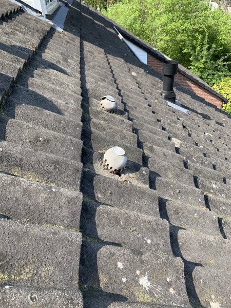

in heb een kapotte ontluchtingspan op het dak. Er zit naast de ontluchting een gat in de dakpan en wil deze vervangen. Nu heb ik online een nieuwe ontluchtingspan besteld om de kapotte mee te vervangen.
Het betreft een jaren 70 woning en de huidig buis door het dak/pan lijkt 50mm te zijn. Echter de nieuwe heeft een diameter van 110mm en ik zal het gat in het dak dus iets groter moeten zagen.
Nu is mijn vraag; wat kan ik het beste doen met het verloop van de 110mm buis naar de 50mm (waterdichte afsluiting)?

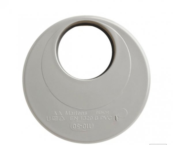

Ik heb hier een aantal opties gevonden maar weet niet met welke ik het beste uit de voeten kan ...

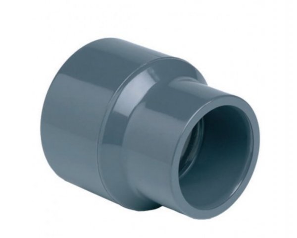

Verloop, PVC, 1 x lijmmof, 50 naar 110 mm

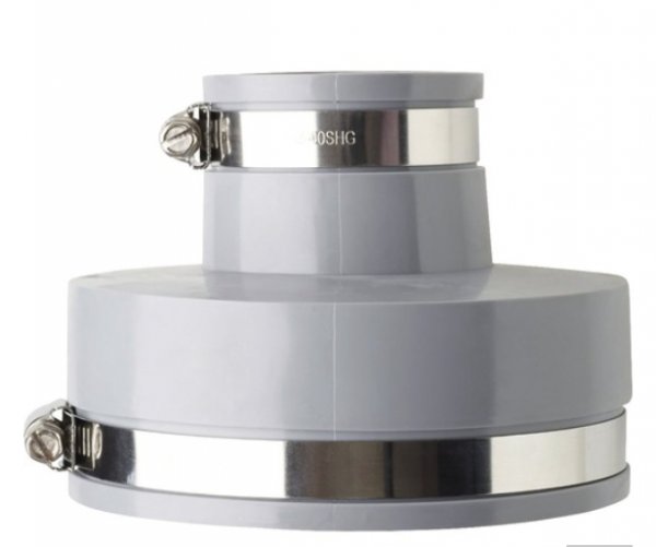

Overgangskoppeling recht, verloop, flexibel rubber, 113-98/50-40 mm
PVC Verloopsok 90 mm / 110 mm x 50 mm

Bedankt voor je reactie Henk253.
Je bedoelt dan denk ik het flexibele rubberen verloop? Denk je dat het na aandraaien van de ringen voldoende waterdicht is? Dit aangezien er op de bovenkant van de pan geen kapje zit, het is echt een open gat (met een roostertje) waar de regen direct in valt. De 50mm buis valt ook in het verloop en niet eromheen.
Ik had ook nog het idee om eerst een 45graden bocht op de zwarte buis te plaatsen en daar vervolgens een verloop op te zetten. Dit zodat er geen/minder regenwater in de buis blijft staan of is dit nodeloos?
Deze pan is voor de ontspanning van het riool dus dat condenseert van binnen.

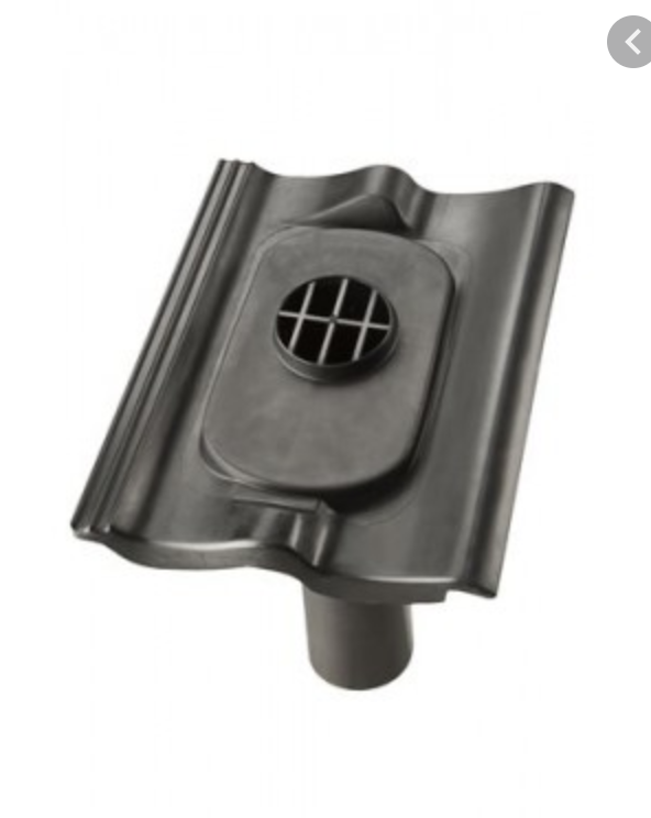

Wat voor pan zit er nu dan plaats eens een foto binnen en buiten zijde.
je moet een andere pan hebben.

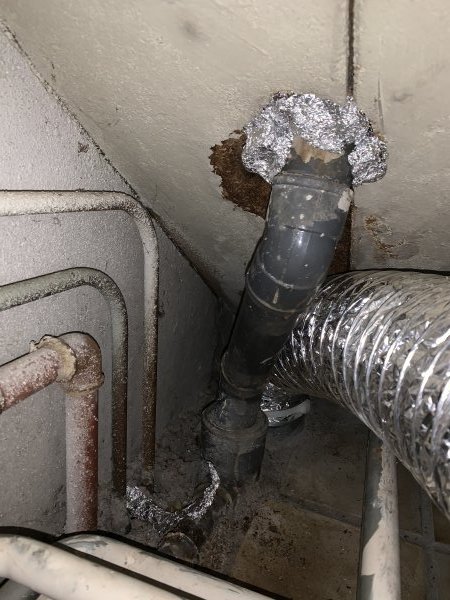

Hier zijn foto's van de buiten en binnenkant. Ik had het idee dat dit sneldek pannen zijn, daarom ook deze vervanger besteld.
Binnen zit er nu wat aluminiumfolie tussen de buis en dakbeschot gepropt om riool-geuren buiten te houden die door de kapotte pan terug naar binnen waaien.
Voor de buis uit de grond meet ik 80mm. Wel lijkt het allemaal behoorlijk aan elkaar gelijmd te zijn. Ook zit alles goed in een hoekje gepropt dus erg makkelijk werken is het daar niet.
Dit is dus een ontspanning pan dus dat is goed maar geen 50 maar lijkt 75

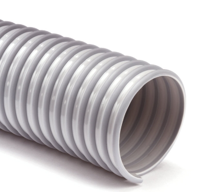

beter eerst pan even op dak los halen en op meten hoe dat zit dan een verloop of een rubber flexibere slang nemen.
met slang klemmen.
Die dakpan is 110, hoewel het op de foto kleiner lijkt.
Zoek ik op "rioolontluchtingspan sneldek"

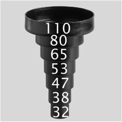

Dan kom ik een aanbieder tegen die er ook accessoires voor heeft zoals een "Aansluitstuk Flexibel KS 110-110 750mm" en ook verloopstukken.
Met verloopstukken kan je afwaterend blijven, met slangklemmen wordt dat lastig aan de onderkant.
Ik heb er maar een meervoudig verloopstuk bij besteld, deze zou a.s. vrijdag binnen zijn.
Eens kijken of we daar wat mee kunnen, ik ga ervan uit dat de buis netjes op de 47mm aan zal sluiten. Bedankt in ieder geval voor jullie tips, ik hou jullie op de hoogte!
