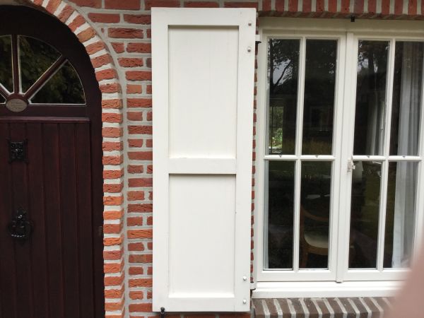

Nieuwe luiken zelf maken?
Een vraagje,
Zou 12 luiken zelf willen maken maar weet niet in welke hout soort en de juiste behandeling te geven.
Bedankt bij voorbaat,
Jean Pierre
Aardig klusje...
Het beste gebruik je een houtsoort die geschikt is voor buiten. Dus bijvoorbeeld western red cedar, meranti of eiken. Maar omdat het goed geventileerd buiten hangt, en toch dekkend wordt geschilderd, is vurenhout eigenlijk ook al goed.
Hardhout heeft de voorkeur. Maar vurenhout kan ook als je het schilderwerk goed bij houdt.
Leuk project om zeg te doen. Met een goede tafelzaag, afkortzaag en winkelhaak kom je al een hee eind.
Vergeer niet om de verbindingen te lijmen met een houtlijm geschikt voor buiten.
Mijn vader heeft ze ooit gemaakt van Siberische Lariks.
Het voordeel hiervan is dat het veel lichter is dan hard hout maar heeft net als hardhout vrijwel geen noesten die uitdrogen, waar hars uit komt en geen verf op blijft zitten enz. en het is goed te bewerken.
Omdat het veel langzamer groeit dan Europese lariks is het hout ook nog eens veel duurzamer.
Alternatief is Siberich grenen, dat hout is goedkoper, heeft ook minder grote noesten en omdat het hout veel langzamer heeft kunnen groeien is het fijner en harder dan Europees grenen en daardoor ook duurzamer.
Dit soort hout vindt je echter meestal niet in de bouwmarkt, daar moet je toch wel voor naar de betere houthandel.
