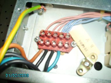

Ik heb een nieuwe kookplaat gekocht.
Ik heb een perilex aansluiting met 2 zwarte , 1 bruine , 1 blauwe en 1 gele draad (aarding).
Bij de kookplaat kan ik slechts 4 draden aansluiten (inclusief aarding).
Hoe moet ik de draden aansluiten.
In bijgevoegde foto's de onderzijde van mijn nieuwe kookplaat .

In het algemeen; je dient de afgestripte adereindjes van adereindhulzen te voorzien.
De losse draadjes zo onder de klemmen zetten is brandgevaarlijk.

Heb een foto van mijn oude kookplaat Bruine draad is Ph1 zwarte Ph2 andere zwarte Ph3 en blauwe is N.
Sxnder
Dat wijst dan toch weer op 230/400Volt 3 fase netspanning. Voor de zekerheid dit nameten. Hierbij zeer voorzichtig te werk gaan en zorg dat de meter geschikt is voor 500 Volt wisselspanning. Meet je tussen blauw en bruin idd 230V en tussen bruin en zwart 400V, hou je voor de nieuwe plaat het aansluitschema links, 400v 2N, aan, dus bruin op 1, zwart op 2, blauw op 4 en geelgroen op aarde. De overgebleven zwarte dop je af en sluit je niet aan. Wel adereindhulsjes gebruiken.

Sorry voor het late antwoord maar het probleem is opgelost.
Zoals Sxnder zei heb ik een zwarte draad niet aangesloten en de andere 3 wel en alles werkt perfect.

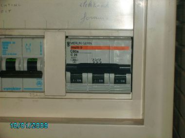

Wel een beetje zwaar gezekerd voor een kookplaat van 6400va.
25A C/kar.

Sxnder
De groepsautomaat beveiligd het fornuis circuit tegen overbelasting en kortsluiting. Je kookplaat zal normaal ongeveer max 16 Ampere per fase trekken.
Deze automaat bescherm pas bij>25A per fase. De bekabeling zou dan ook dikker moeten zijn om deze stroom veilig te kunnen voeren.
Bij deze kookplaat zou een groepsautomaat van 3x16A beter passen.
Krunnie
  • #19
Het is bovendien een C automaat en geen B automaat. Een C automaat heeft een pakweg 2x hogere piekstroom voordat hij eruit klapt dan een B automaat. Voor een B automaat is de maximale piekstroom 5x de nominale waarde, voor een C automaat 10x. In dit geval klapt de automaat er pas uit op piekstroom wanneer er meer dan 250 Ampere loopt. Een B16 zou er uit gaan met 80 Ampere piekstroom. De aardpenweerstand hoort bij een C automaat ook lager te zijn vanwege die hogere piekstroom.
Normaliter zie je C automaten in industriële toepassingen voor elektromotoren die een hoge aanloopstroom hebben maar voor een binnenshuistoepassing zou ik een B plaatsen. In Nederland is dat volgens mij zelfs voorschrift.
Die Perilex, heeft die een vertikaal staande aardpin of een horizontale? Alleen die met een vertikale aardpen mag je afzekeren met 25 Ampere.
Black Knight
  • #20
Ik kan nu niets met zekerheid zeggen over die B en C karakteristiek vereisten in België (de AREI zegt er niets over), maar ben hier in België al veel groepenkasten met (vaak Merlin Gerin) C karakteristiek tegengekomen, maar nog geen met B. En is de D kar niet voor de zware motoren in de industrie?
