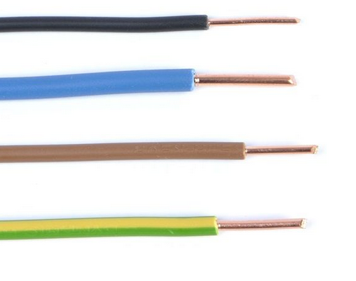

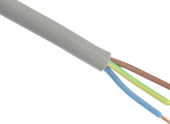

3 kabels in één buis? Plaats eens een foto, het zal wel vd draad zijn.
@Mikeo;
dit bedoelen we dus;
Kabel; (met drie "aders")
Hoeft niet in buis
Draad; (vier "draden")
Dient altijd in buis of kabelgoot verwerkt te worden.

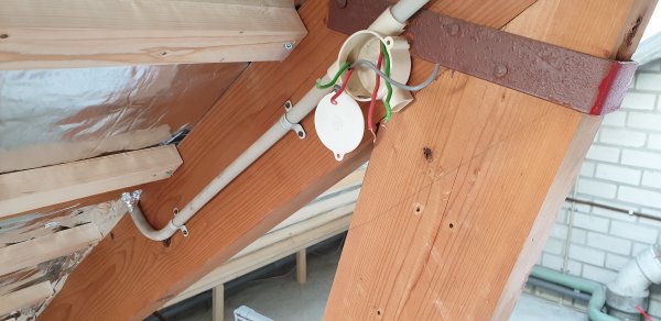

Op zoek naar de doos dus.
Is de zolder een aparte groep of zit deze bij een ruimte van een verdieping lager?
Deze zit op dezelfde groep als de eerste verdieping. Ik zag echter in de meterkast dat er 2x3 draden van die groep naar boven gaan.
Op zolder komen deze draden boven tot de foto en ter hoogte van de CV. Ik weet niet of de draden bij de CV en bij deze doos ergens samenkomen of dat het hele andere draden zijn.

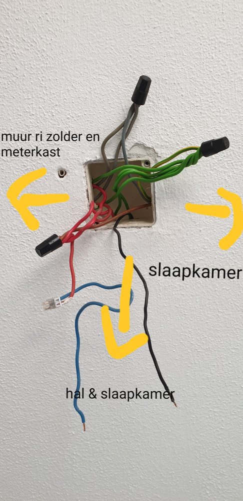

Ik hoop dat het zo een beetje duidelijk is. Ik vond deze centraaldoos in de badkamer 1e verdieping. Het lijkt er hier zelfs op dat een nieuwe aardedraad gecombineerd is met een oude groene stroomdraad?!
Ik zie maar twee grijze draden richting de muur gaan (1 naar zolder 1 naar meterkast?) Maar dat zou betekenen dat de CV niet geaard is of de cv gaat rechtstreeks naar de zolder?
Ik denk ook alvast vooruit, als ik nieuwe kabels naar boven ga leggen vanaf de meterkast, betekent dat ik de kabels hier op oude moet aansluiten voor de verlichting op de eerste verdieping.
Dan combineer ik dus alsnog oud met nieuw.... nu ben ik dus al veel werk aan het verrichten zodat ik nieuwe kabels boven heb liggen, maar dit wordt dan voor mij wel overdreven veel werk.. Kan ik de combinatie voor de verlichting hier wel zo laten, of moet ik dan dus écht alles gaan vervangen?

En bruin zit bij rood :shock:
Begin maar te knippen..of schakel een elektricien in
Één wandcontactdoos is in elk geval fout en gevaarlijk aangesloten.
Ik heb de wandcontactdozen gecontroleerd waar deze draden naartoe gaan maar ik zie niet waar ze eindigen... Dat wordt dan de professional inschakelen..
