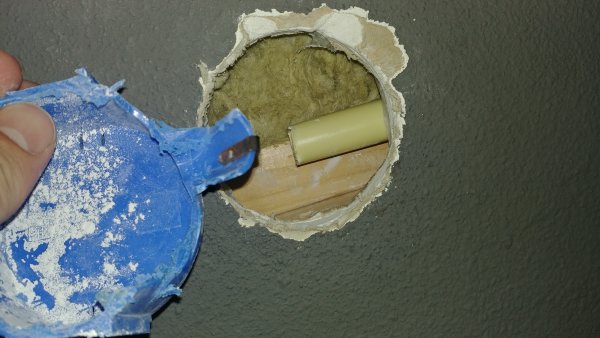

Ik heb een probleem, ik en mijn vrouw waren beiden bezig om een nieuwe coax kabel door de bestaande leiding te trekken omdat de oude niet meer goed was, alleen brak het duct-tape op het laatste moment waar de oude en de nieuwe kabel mee aan elkaar zaten. Nu komt de kabel 2cm tekort vanuit de leiding waar die uit moet komen in de muur. Je kan de kabel net voelen als je met je pink in de leiding voelt.
Het is dus een normale blauwe montage kastje met een witte leiding die erin zit geschoven. Zie voorbeeld plaatje:
Ik heb vanalles geprobeerd, ook terugtrekken wil niet, hij zit muurvast, niets lukt. Ik kan er niet bij met een tang.
Ik ben op zoek naar tips, hoe krijg ik de kabel dit kleine stukje verder?? Hebben we hier bepaalde gereedschap voor?

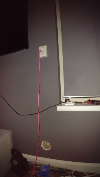

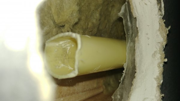

Ik zal voor de duidelijkheid eens fotos van de situatie plaatsen
Zo te zien loopt de pvc buis van de coax recht naar beneden onder het stopcontact, e boven het stopcontact richting plafond zullen dan beide pvcbuizen naast elkaar lopen. Ik zou twee dingen proberen:
- verwijder de inbouwdoos van het stopcontact om te zien of je dan ook de coax-pvc buis kunt zien.
- anders evt. bijv. 20cm direct boven het stopcontact voorzichtig een stukje voorzetwand inzagen om bij de pvc-buis te komen, hier een opening in maken en zo bij de coax kabel komen. Hier dan een nieuwe inbouwdoos met coax afwerking opzetten.
Een gat wat hoger maken.
de kabel opzoeken doormeten en als hij het nog doet afknippen en vervolgens verlengen zodat hij wel lang genoeg is om in de doos uit te komen
