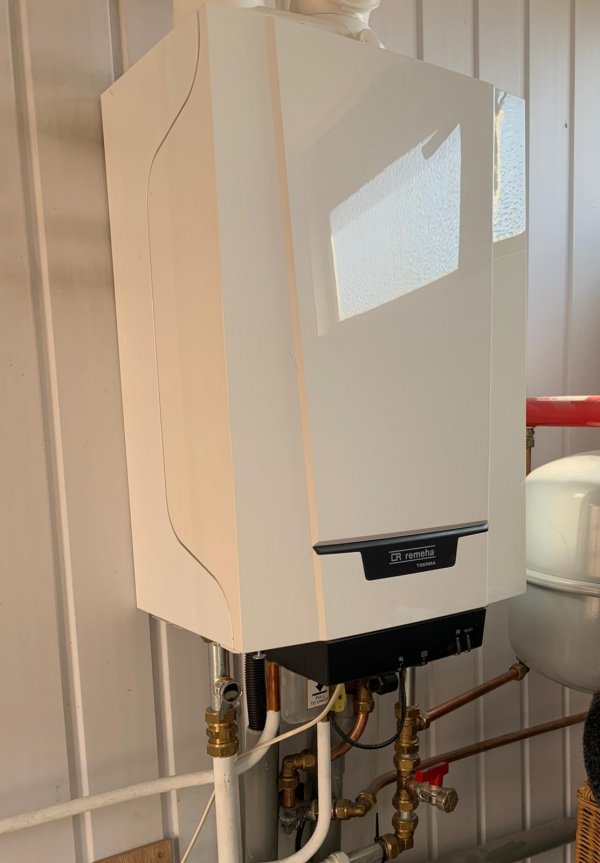

De drukmeter van mijn CV ketel is kapot. Ik moet dus een nieuwe bestellen. Bij een winkel in de buurt hadden ze ze niet en leken niet geïnteresseerd er 1 te bestellen dus moet ik het zelf maar doen.
Dit is mijn oude, en dus kapotte:
Ik moet een nieuwe hebben. Volgens mij kan hier niet veel aan fout gaan, maar heb geen verstand van deze druk meters.
Als ik deze bestel is het toch goed?
1796597/remeha-tzerra-thermo-manometer-s101763/
Alvast bedankt!

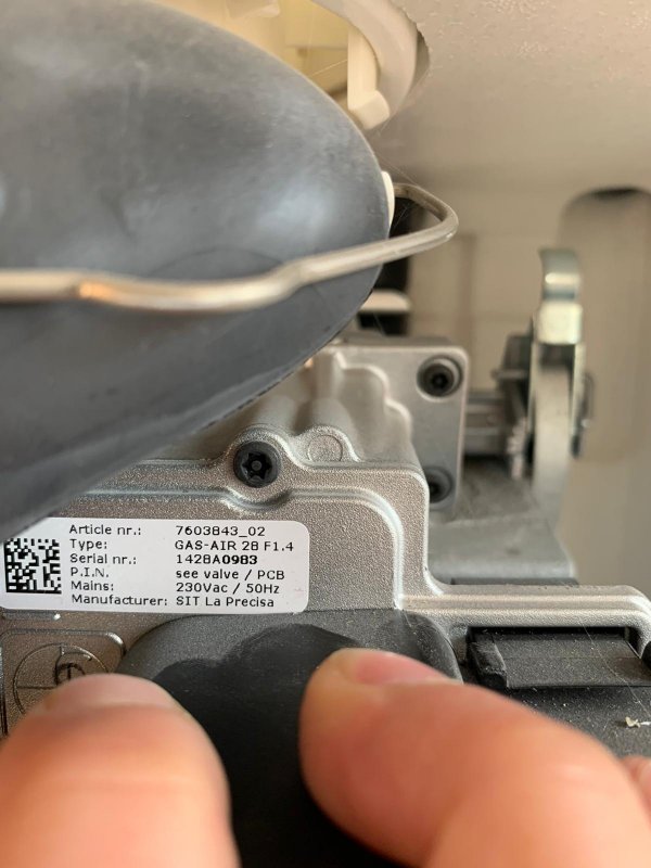

Oke, nog meer foto's :).
De ketel komt uit 2015 (dat staat in het koop contract).
Zoals op de foto te zien is gaat het om een Remeha Tzerra.
