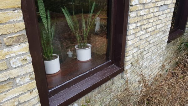

Beste, wij zijn druk bezig met de verbouwing van onze oude keuterboerderij. Van een aantal kozijnen is de onderdorpel verrot en wil ik deze vervangen. Ik heb de oude dorpels nagemaakt in meranti maar twijfel ik nu over de montage ervan.
De oude dorpels zaten met nagels vast aan de stijlen en de onderkant was met specie opgevuld. Als geheel was het hele kozijn afgekit. De dorpels hebben geen overstek, een waterhol of een afwateringsprofiel. Dit heeft ongeveer 40 jaar zo gezeten.
Om de boel te laten ademen ben ik van plan om de kitranden te verwijderen en hiervoor latten te plaatsen, zodat de boel kan ademen. Maar hoe monteer ik de dorpel nu op gevel?
Ben van plan om een stuk DPC folie eronder te plaatsen en de onderdorpel op dezelfde manier weer terug te brengen en te ondersabelen met mortel
Lood gebruiken.
Dat verticaal 20 mm laten overlappen met het metselwerk.
Een quote is overbodig als de tekst er recht boven staat.
Lood kan je de hoek om vouwen en blijft dan in model.
