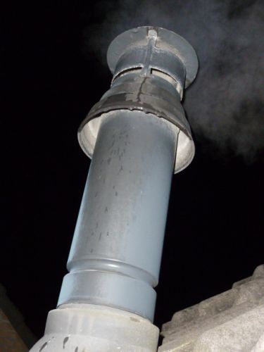

Momenteel heb ik een Radson NOX HR2510 uit 1994 en wil deze laten vervangen door een Nefit TopLine Compact HR wandketel HRC30 CW5 met een moduline 300. Nu krijg ik verschillende adviezen over het wel of niet vervangen van de dakdoorvoer. De ene installateur zegt dat dit wel nodig is ivm ijspegels, omdat het oud materiaal is en een andere aansluiting nodig is. De ander zegt van niet omdat het beide HR ketels zijn.
Ik wil doen wat het beste is voor de nieuwe ketel en natuurlijk voor de veiligheid. Niet wat het goedkoopste is, geld over de balk smijten hoeft echter ook niet.
Onderstaand twee afbeeldingen van de huidige situatie:
Zoals misschien op de foto te zien is, is de afvoer aan de buitenkant goed bereikbaar door het dakraampje. De foto is genomen zonder te zoomen.
Wat is wijsheid in deze situatie?
Nee, kan gewoon weer aan gesloten worden, maar ik zou een nieuwe plaatsen. Een ijspegel vrije inderdaad.
Skyline 3000 mooi afvoertje en niet duur.
Monteer dan gelijk de kunststof uitvoering. Deze heeft een ppe rookgas en een ppe lucht toevoer. De skyline is er ook in ppe. Houd je nieuwe ketel lekker schoon van binnen. ( geen aluminium oxide )
